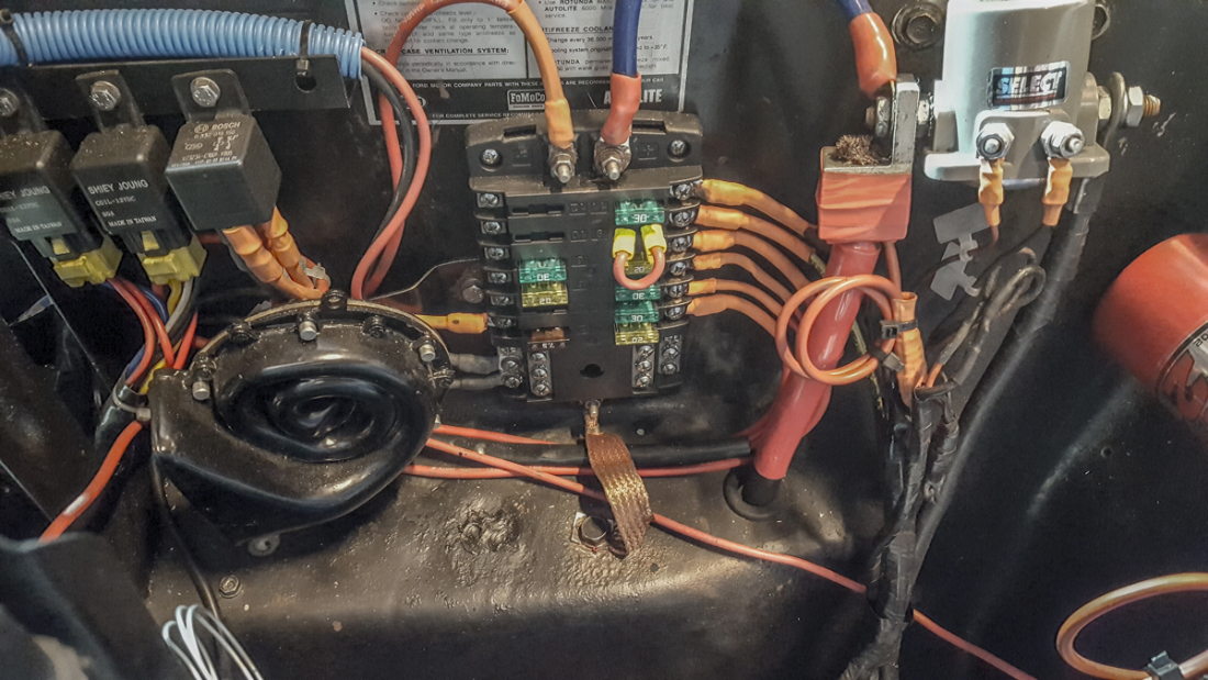

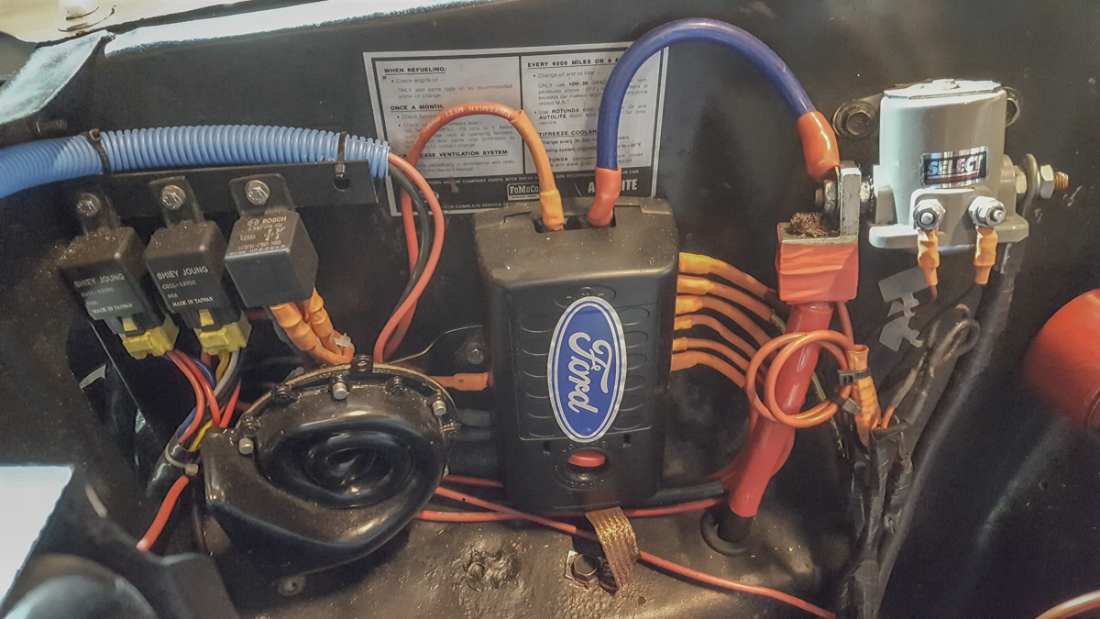

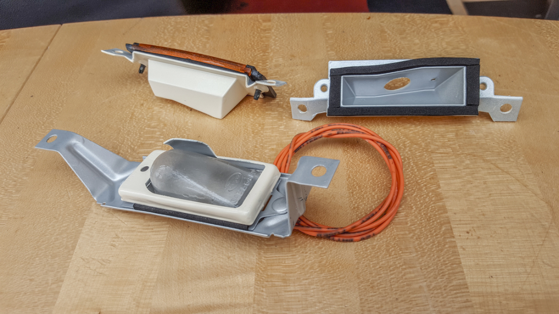

ich hab' mich schlecht und recht durch die Woche durchgekämpft und jeden Tag was geschraubt. Das Heck ist soweit fertig, alle Bäume sind da wo sie hingehören, in Gewebeschlauch. Im Motorraum und an der Front habe ich die Anschlüsse noch nicht gemacht. Da muss nun einiges auch wieder raus, das ich schon verbessert habe: Da ist mal der doppelte Sicherungshalter (die Ami's haben die Batterie in den Kofferraum gebaut) , einmal mit Dauerstrom, einmal mit zündungsgeschaltetem Relaisstrom:
So sieht der offen aus, den lasse ich da, man weiss ja nie. Für die Benzinpumpe ist die Installation ja auch schon da.

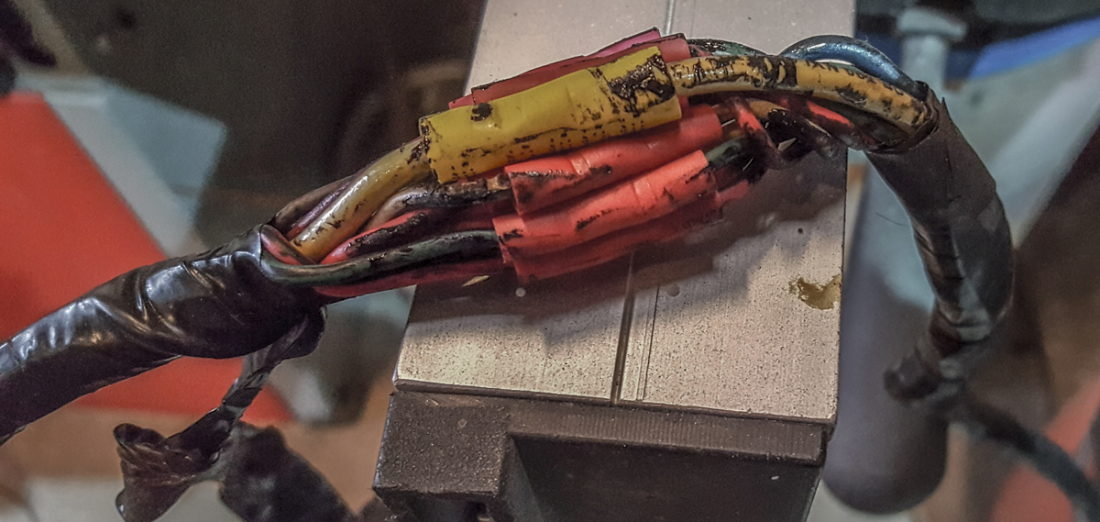

Wofür "man" den Zündungsbaum an einem Stück durchschneiden muss ist mir ein absolutes Rätsel:

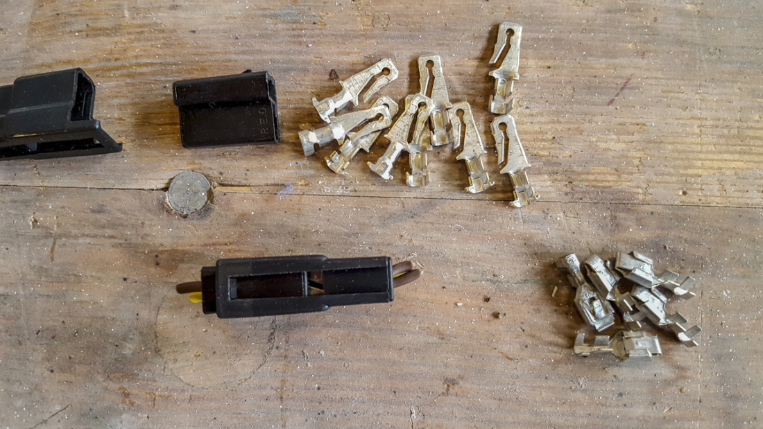

Nu kommen ein paar erste Probleme; Teile sind billig gemacht, unpräzise und wenig robust, so ist der Massekontakt an der Heckleuchte bereits abgebrochen, ohne nennenswerte Gewalteinwirkung. Eh' doof, dass mitten im Kofferraum keine abgewinkelte Lösung gefunden wurde.
Die verzinnten Krimpteile sind sehr unpräzise gemacht, die brechen gerne und die Stecker sind so ungenau, dass man sie nicht schlüssig zusammenstecken kann, in der Folge nicht weiss ob der Kontakt satt und dauerhaft hergestellt wurde. Ich habe darauf auf die gewohnten Krimpstecker umgestellt.
