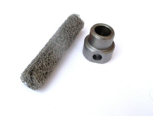

bei meinem 67er 289 fehlt das Choke-Rohr bzw. ist abgegammelt. Ich habe mir jetzt die Ersatzteile besorgt und versuche nun die Röhrchen in den Krümmer zu bekommen. Oben habe ich den Rost schon leicht weggebohrt und kann das Rohr einsetzen. Unten ist das Ganze allerdings nicht so einfach... Ohne den Krümmer zu montieren, komme ich mit dem Bohrer nicht an das Loch. Jetzt habe ich eben dieses Bild gesehen:
Heißt also man kann den unteren Anschluss irgendwie demontieren. Wie genau ist das befestigt? Sieht für mich nur nach Presspassung aus. Gibt es vielleicht einen Trick, den Stopfen raus zu bekommen? Heiß machen? Krümmer Ausbauen würde natürlich auch irgendwie gehen, möchte ich aber vermeiden, weil ich erst vor kurzem den Auspuff neu abgedichtet hab und nicht alles neu machen will (jaja hätte man alles in Einem machen sollen... :P ).

Diiiiiieee Gelegenheit für'n E-Choke!
Ansonsten musst Du Dich eben quälen. Ich würde den Krümmer abbauen dafür!

hier eine Anleitung:
https://www.428cobrajet.org/sites/defau ... ebuild.pdf

Danke für die Antworten. Dann muss der Krümmer wohl doch raus.
