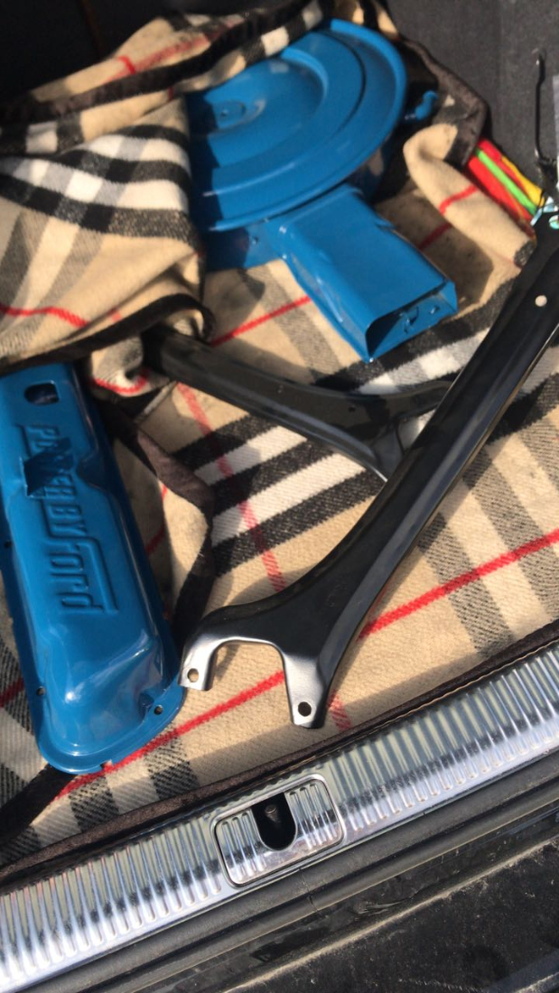

Re: Fragensammlung an die Profis hier ;-)
nach langer Pause sind die Teile endlich fertig und ich habe Zeit.
Ab heute Abend wird endlich mal wieder geschraubt....
