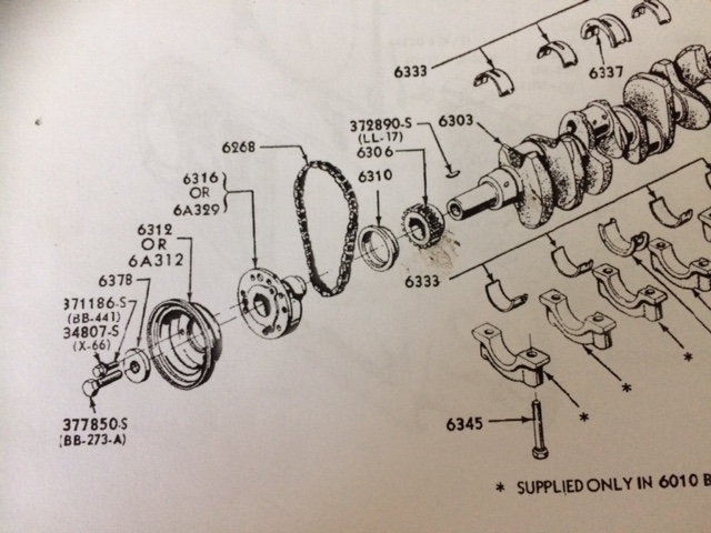

Auf dem Foto kann man gut erkennen, dass das Gummi des Balancers nicht mehr das Beste ist, ein Austausch also dringend notwendig ist. Das schwarze Teil unten links ist das erwähnte Silikondingens. Ich wusste auch nicht, dass der Balancer in einem Simmering läuft, kann den auch in der Autoreparaturanleitung von Bucheli nicht finden, oder ist das die vordere Ölschleuderscheibe und damit vielleicht gar kein Simmering?
Auf dem Foto mit der Kurbelwelle kann man etwas weißen Schleim sehen, was kann das sein? Ölwechsel habe ich gerade gemacht, das alte erschien mir allerdings auch noch gut und gar nicht so alt.

Ja, Simmering gehört in den Kettenkasten und das Dilletantengummi unter :o der Schraube deutet auf eine Undichtigkeit hin. Wird vielleicht noch mehr Arbeit auf Dich warten!?

der Wellendichtring ist schon richtig dort und sitzt im Steuergehäusedeckel.
Das Silikonteil sieht mir aus wie Dichthumpe die da nicht hingehört.
Da ist nicht so ein Teil vorgesehen!
Neuer Balancer und gut ist. Ensprechend einbauen mit richtigem Drehmoment.
Weißer Schleim sehe ich auf den Bilder überhaupt nicht.

hatte dort keinen auffälligen Ölverlust, nur etwas geschwitzt, leicht schmierig. Sollte ich den Kurbelwellendichtring auswechseln, ich hab keine Ahnung wie alt der ist und wie lange die halten? Kann ich den alten Keil weiterverwenden? Direkt neben dem Keil kann man etwas von dem weißen Schleim erkennen, ist nicht viel.

Der Wellendichtring sitzt - wie schon geschrieben - im steuerkettengehäuse deckel und lässt sich nur von hinten wechseln. müsste also raus das gehäuse wenn wirklich nötig zum wechseln.
Dieses Teil gibt es bei meinen Unterlagen nicht.
Ich würde den Balancer wechseln und dann mal schauen. Wenn du den neuen drauf machst, der sollte sich auf die Kurbelwelle "fest saugen" beim rein schieben.
