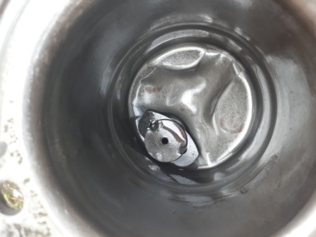

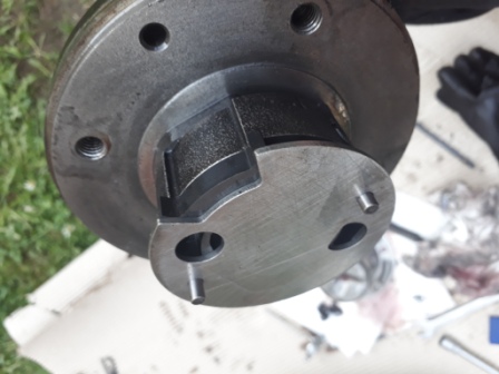

Zum einen geht es um die Anordnung der im Bild 1 unter 1. dargestellten Teils (nicht näher benannt).
Gehe ich richtig davon aus, dass die seitlichen Aussparrungen übereinander liegen müssen? (Bild 2 und 3)

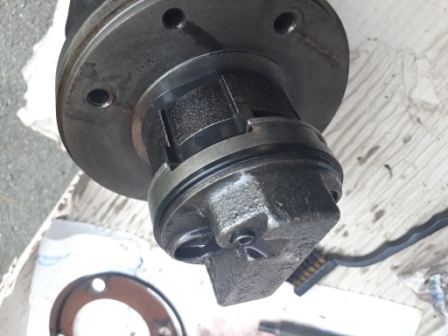

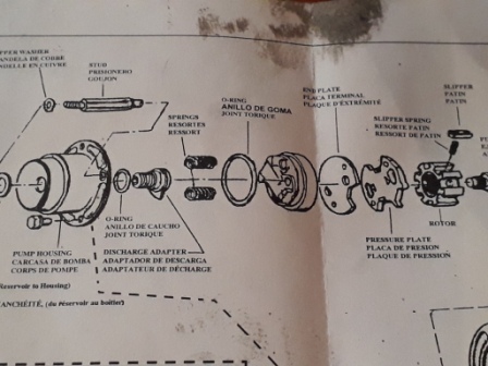

Zum anderen geht es um die Anordnung des s.g. "Discharge Adapter". Wie rum muss dieser liegen? Wie im Bild 4 oder im Bild 5?

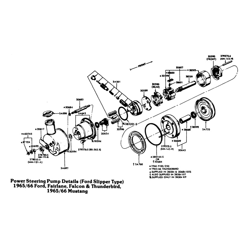

Ich hab mittlerweile auch ein bißchen weiter recherchiert und bin dabei auf folgendes interessantes Diagramm gestoßen:
Gruß Carsten
