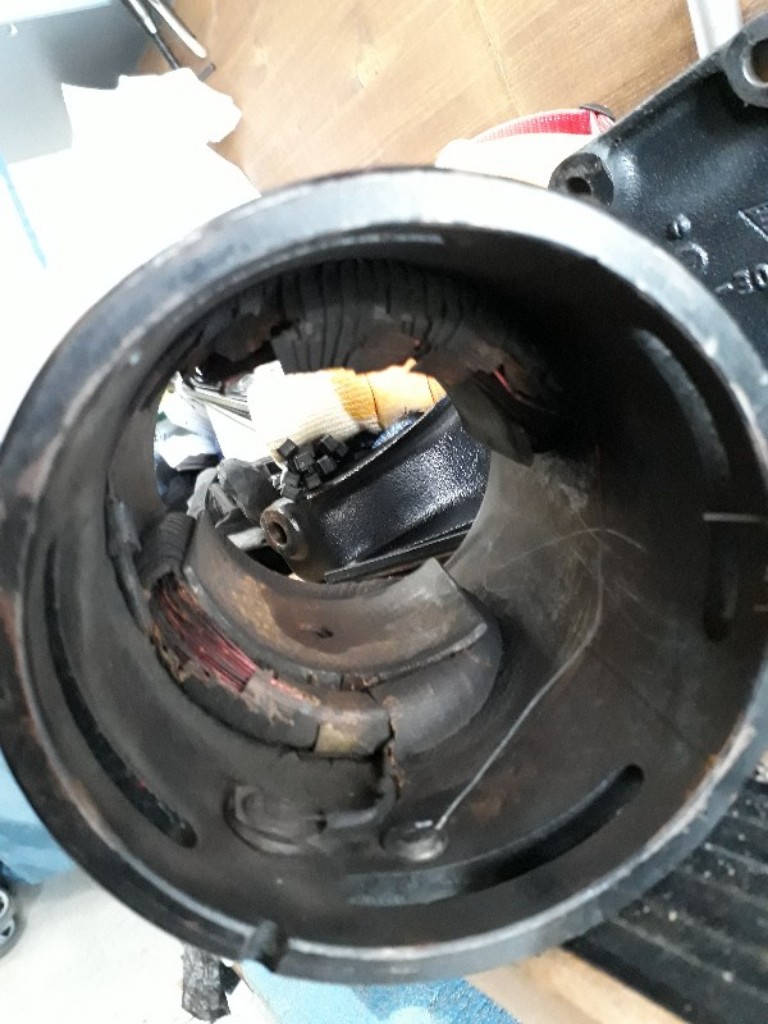

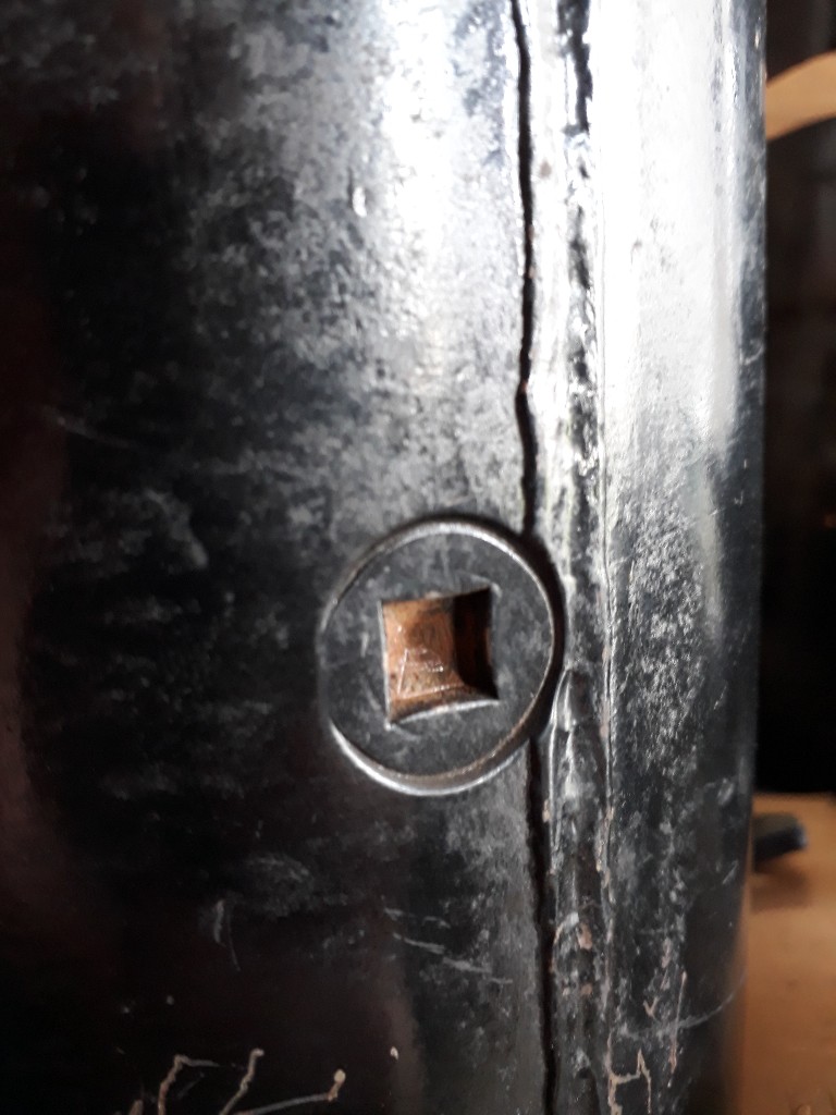

nachdem sich die Statorwicklungen und der Rotor gemeinsam dazu entschlossen haben, sich förmlich aufzulösen, suche ich Ersatz.
Am besten komplett.
Vielleicht hat jemand was herum liegen?
Tipps zum lösen der Vierkantschrauben, die die Wicklungen halten, sind auch gerne willkommen...Die sind megafest zu und dazu noch per Lackierung veklebt.
Foto wäre hilfreich!

Hier sind die Bilder.
Hab schon einen 7x7 Vierkantschlüssel geordert.
Wenn ich die Schraube damit ausgenudelt habe, werde ich sie wohl ausbohren müssen.

....Wärme, WD40 und Geduld ;)
