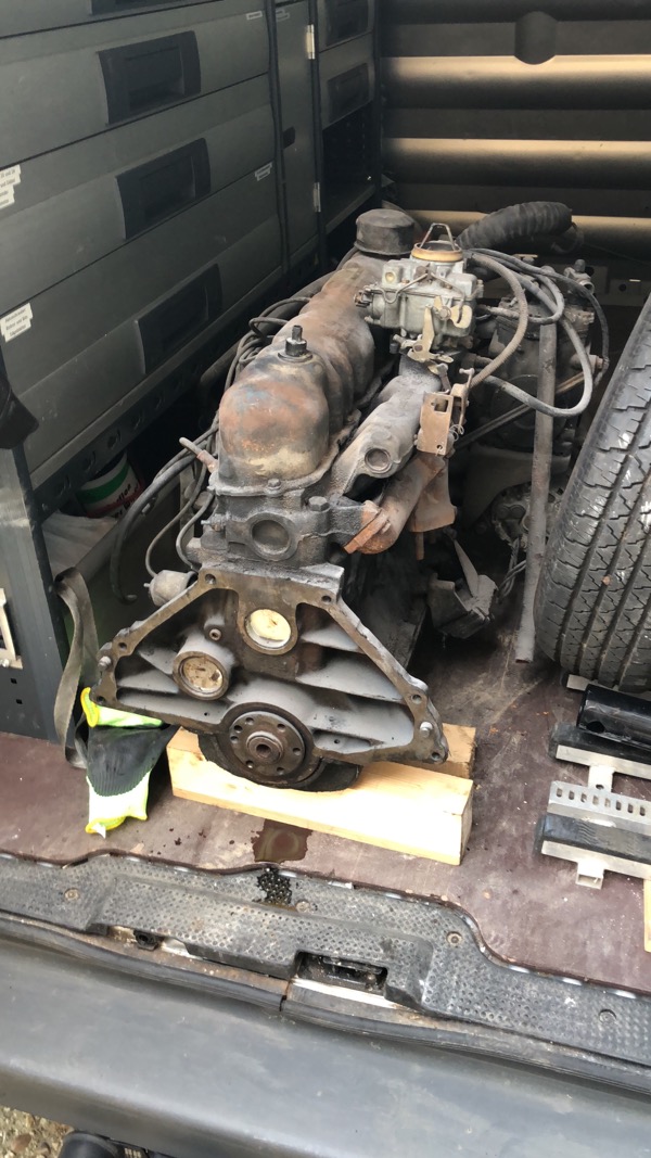

ich suche jemanden im Raum Köln/Leverkusen jemanden mit KnowHow und natürlich Zeit und Lust - mit meiner Hilfe (hab aber nicht wirklich Ahnung wie man den Motor Tauscht) einen klitze kleinen 6 Zylinder zu Tauschen.

Jetzt kommt es nur noch auf mich an, wie schnell ich den 2. Motor vorbereitet bekomme. Da dieser jetzt auch nicht im „mal eben einhängen“ Zustand ist :roll:

Bist du sicher das der besser ist als der eigebaute :shock:, Ich würde den zuerst komplett revidieren und erst dann einbauen. Danach kannst du dir gelegendlich den anderen machen und als Reserve zur Seite stellen.

Hallo Lutz,
und bist Du sicher das dass ein 200er Motor ist?
Die Rückseite des Blocks sieht ungewöhnlich aus. Normalerweise müsste oben rechts eine Anformung für den Starter sein.
So wie hier: http://www.moderndriveline.com/images/image002.jpg
Deiner könnte ein 250er sein, der ist höher und etwas breiter als der 200er. Die Block ID würde da Klarheit schaffen.
Die Bohrungen für die Glocke sehen bei Deinem auch anders aus als Stock.
Conversion geht natürlich mit entspr. Aufwand.
Jörg
Doc Pony
Beiträge: 5925
Re: Motor Tauschen
Beitrag von Doc Pony »
hast du dem Motor von jemanden gebraucht gekauft, oder weißt du sicher das der lief?
Ich denke bis du den dirn hast und einige Dichtungen getauscht hast ist es sinnvoller den vorhandenen zu machen und wieder einzubauen, vorausgesetzt der Motor der aktuell noch drin ist, noch zu bearbeiten ist, bei 0,60 ist beim Six Ende.
Wenn du einen guten Motorenbauer hast sollte die ganze sache in 2 Wochen abgehackt sein wenn es nur der Block ist und nicht noch der Kopf, einen Termindruck sich zu setzen ist schlecht, dann wird oft gemurkst.
Wenn du nach Hattingen willst dann las den Motor drin, die paar Km werden den zustand nicht verschlechtern und verschiebe dein Projekt auf den Herbst.
