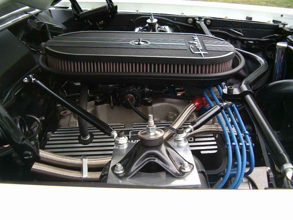

suche eine durchgehende Domstrebe für meinen 68er.
Wist ihr zufällig ob das mit nen großem ovalem Luftfilter passt?
Gruß Simeon
Re: Domstrebe 68er
Klar!
monte carlo 2.jpg (143.25 KiB) 342 mal betrachtet

nimm eine mit dem Bogen in der Mitte, dann biste auf der sicheren Seite.
Je nach Zustand deines Vorderwagens läßt sich die Strebe nur sehr stramm zwischen die Dome drücken.
Ein beidseitiges Anheben am vorderen Rahmenlängsträger kann daher den Einbau erleichtern.
Wenn nach dem Einbau der Vorderwagen auseinander gedrückt bleibt, ist nicht selten ein neu Ausrichten der Kotflügel am Übergang zu den Türen nötig.
