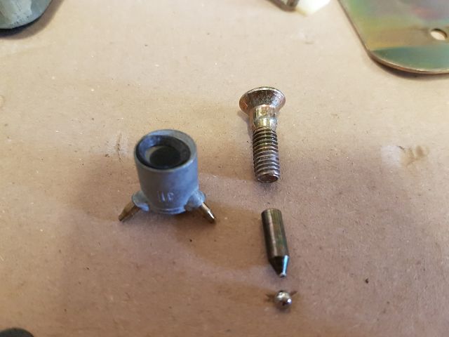

Beim ersten Probelauf am Samstag ist mir 5 Sekunden nach dem Start die Schwimmerkammer über die Schwimmerkammerentlüftung übergelaufen.
Also Schwimmerkammerstand niedriger gestellt und beim zweiten Versuch lief er dann ca.20 bis 30 Sekunden wirklich sehr sehr ruhig bis er wieder übergelaufen ist. Hab es nicht richtig gesehen wo genau aber dieses mal nicht aus der Entlüftung! , Motor aus und Sprit stand auf der Drosselklappenwelle.
Meine Vermutung ist ein Fehler beim Zusammenbau vom Pump Discharge Ball(89) und Pump Discharge Weight (88)
Bei mir war keine Kugel da nur das Gewicht und das war anders als auf der Zeichnung, nämlich unten Spitz.( was mir erst später auffiel)
Also hab ich eine neue Kugel eingesetzt und das Gewicht. Was allerdings nicht gepasst hat beim zusammenbau da dann auf einmal die Schraube zu lang war :? ( Auf dem Bild sieht man ganz gut die eingedrückte Spitze)
Kann ich also davon ausgehen das das Spitzegewicht keine Kugel braucht und es für Kugel ein extra Gewicht gibt??
Und er mir darüber übergelaufen ist weil das Gewicht nicht richtig nach unten abgedichtet hat??
Besten Dank im Vorraus!!

Hallo Daniel,
beim 2300 gab es entweder das flache Gewicht mit Kugel oder das spitze Gewicht ohne Kugel.
Da scheint mir alles okay gewesen zu sein bei Dir.
Im Fuel Valve Bereich alles korrekt zusammengebaut?
Teile 8-13 auf Deiner Exploded View Zeichnung weiter unten und links.
Jörg

Hi Jörg,
Grade mal diese beiden Exp. Zeichnungen von Holley Verglichen.
http://documents.holley.com/techlibrary ... d_view.pdf 2300
http://documents.holley.com/techlibrary ... d_view.pdf 2300 3x2BBL
Scheint das ich an meinem Normalen 2300 die Schwimmerkammer vom 2300 3x2BBL dran habe
und dort sieht es so aus als ob die Baugruppe 8 bis 13 bzw 4 bis 9 unterschiedlich ist.
Könnte das schon der Fehler sein??

Beitrag von JoergH. »
Schwer zu sagen.
Ich würde mich auf die Float Level Mimik konzentrieren.
Überlaufen der Schwimmerkammer ist normalerweise genau das.
Ich glaube nicht, dass über das Ventil der Beschleunigerpumpe die Schwimmerkammer überlaufen kann.
Jörg
