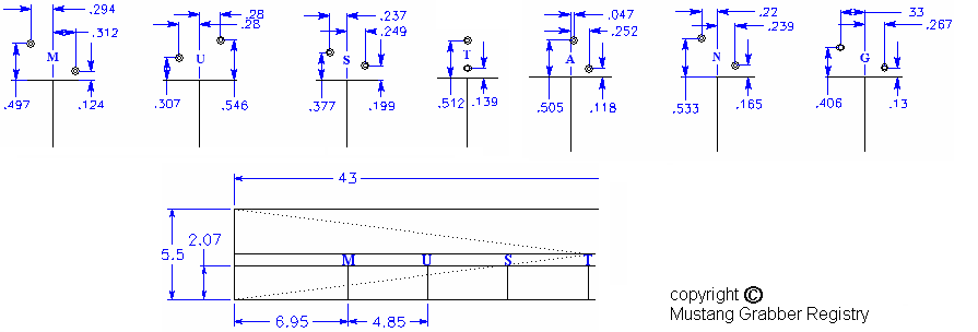

Ich möchte mir den Mustang Schriftzug auf den Kofferraumdeckel meines 67er Coupé kleben, wie sind die Abstände zwischen den einzelnen Buchstaben? Ich weiß nur das t ist über dem Schloß vom Deckel.

hi,
ich würde mal hiermit anfangen:
aber besser selber noch mal nachmessen.
am besten wäre es jedoch die factory holes zu verwenden,
falls die evtl. unterm lack versteckt worden sind.

.... sollte für Klebebuchstaben passen!
Solltest du aber welche zum stecken haben, dann würde ich bezüglich
ggf. zugekleisterter Löcher die ausbrechen könnten (beim bohren) nochmal genauer hingucken.

Vielen Dank, die Grafik ist perfekt

hat sowas jmd. für nen 1969 Hardtop?

meinst du sowas hier?DanielS. hat geschrieben:hat sowas jmd. für nen 1969 Hardtop?

Die Grafik ist super, aber die Kofferraumlippe hat eine Breite von knapp 116cm, 43“ sind aber 108cm.
Deswegen bin ich jetzt verunsichert, ob das die richtige Grafik ist. Oder worauf beziehen sich die 43“ ?

hi,DanielS. hat geschrieben:Die Grafik ist super, aber die Kofferraumlippe hat eine Breite von knapp 116cm, 43“ sind aber 108cm.
kann es leider nicht verifizieren da mein 69er leider noch auf der wunschliste anstatt in der garage steht.
schematisch, so finde ich, sollte die vorgehensweise eigentlich durch die grafiken verdeutlicht werden.
das T als mittelbuchstabe kommt halt immer in die mitte. der rest ist doch dann ein einfacher dreisatz, oder nicht?
43" -> 100%
6,95" -> x
x= (6,95/43)*100=16,16279069767442%
43" -> 100%
4,85" -> x
x= (4,85/43)*100=11,27906976744186%
also zwei mal der äussere abstand von 6,95 +
sechs mal die zwischendistanz der buchstaben von 4,85 sollte dann wieder zur gesamtbreite führen.
beweis:
2*16,16279069767442%+6*11,27906976744186%= 32,32558139534884 + 67,67441860465116 = 100% = 43"
q.e.d
die berechnung sollte auch für deine kofferaumbreite funktionieren
um damit den schriftzug plazieren zu können.
ansonsten z.b. an so einem foto
die abtsände im verhältnis zur breite des kofferaumdeckels
auf dem bild bestimmen und prüfen ob das alles so korrekt ist.
