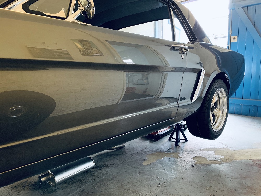

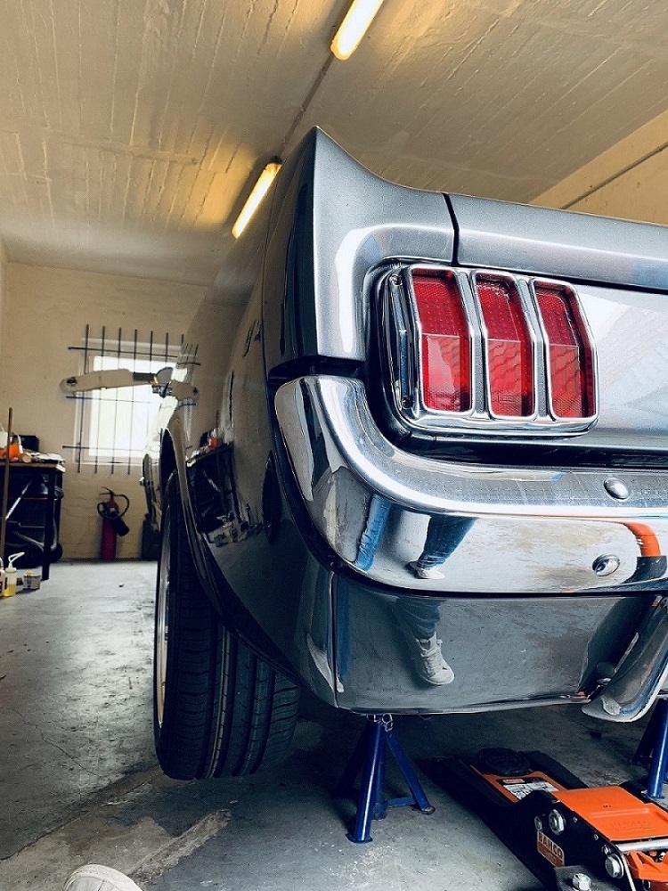

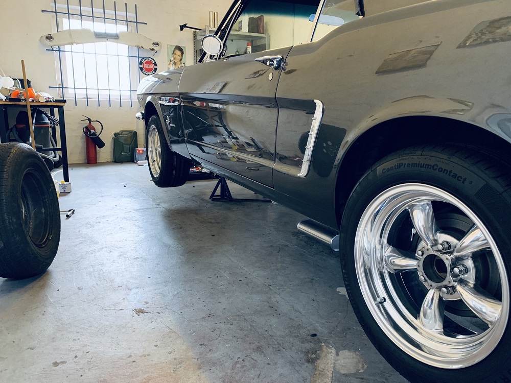

Egal, wenigstens sind die Felgen jetzt da.
Für alle, die sich über Reifen- und Felgengrößen, Backspacing usw. am 65/66er Mustang Gedanken machen:
16x8 mit 4.5 Backspacing und 225/50/16 passen zumindest bei meinem ganz knapp rein. (Shelbydrop, SSBC Scheibenbremse vorne), aber seht selbst:

Auch im eingefederten Zustand und beim Lenken?

Jo, das wollte ich vorhin auch mal fragen.....leg mal ne olle Stahlfelge horizontal unter EIN Rad und lass den Kahn ab.
Wo befindet sich der Reifen dann?
Erfahrungsbereicht wäre toll.
Auch, ob du a) diese Felgen eingetragen bekommst, und b) diese Größenkombination.

ich lasse das morgen mal ab und mache Fotos. Hatte ich schon ausprobiert, da rackelt nichts irgendwo ran. Kann natürlich noch keine Aussagen zur Situation im Fahrbetrieb machen (Bodenwellen usw.).
Zum Thema Eintragung: Mir wurde von einem befreundeten KFZ- Menschen versichert "Kriegen wir schon hin".
