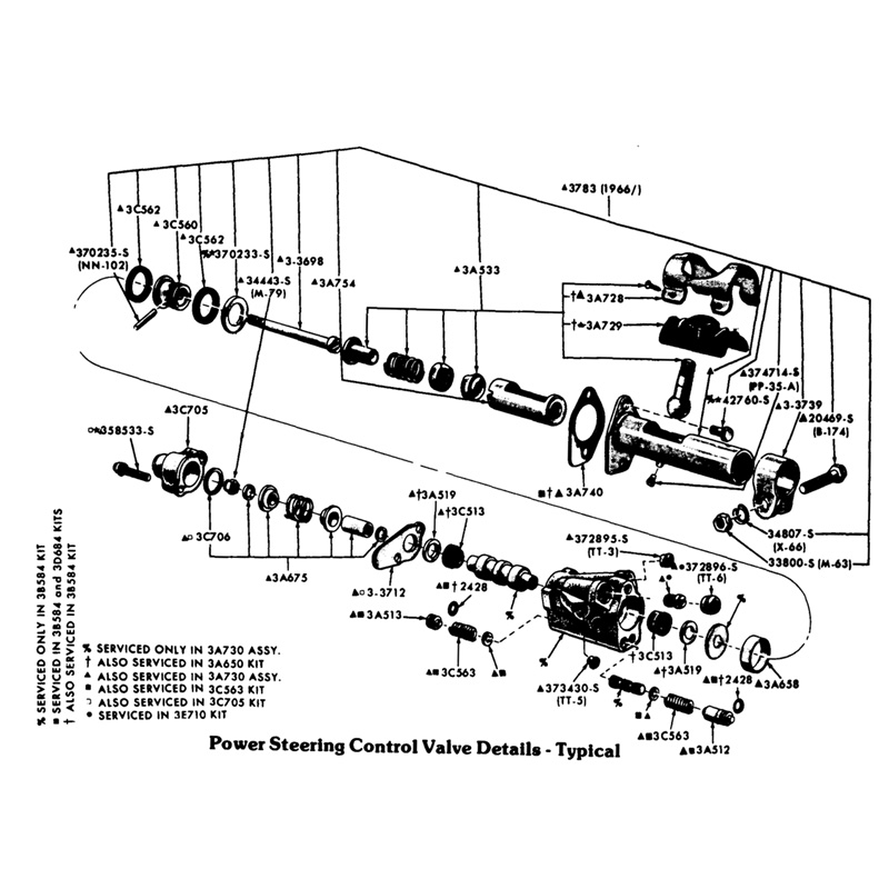

1. Die berühmten Dichtungskegel, von denen in einigen Beiträgen die Rede ist - sind die lediglich im Steuerventil, oder auch im Zylinder? Sieht für mich so aus als wären diese nur im Ventil... sind das alle 4 Anschlüsse (kann nur die 3 die auch auf dem Foto sind direkt erkennen... ). Könnt ihr auf dem Foto erkennen ob die getauscht werden müssen / sollten? Oder sollte man das grundsätzlich immer machen wenn man schon die Schläuche wechselt? Muss man dafür das Ventil ausbauen?

Die "Kegel" sind in jedem Anschluss.
Würde es erstmal ohne Austausch probieren.
