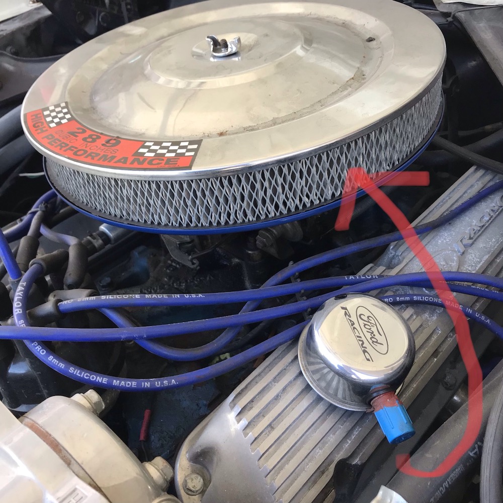

hallo,
ich versuche aktuell meinen 67er Mustang in Spanien anzumelden. Der hat den TÜV gestern bis auf in einem Punkt geschafft.
Es geht um Emissionen. In dem Zustand kann der Prüfer den Test zu Verschmutzung durch Emissionen nicht durchführen.
Der Prüfer sagte das es eine Rückführung von Benzindämpfen in den Luftfilter geben müsste. Und zwar von diesem Deckel auf der Ventilabdeckung. Ich habe es auf dem Foto im Anhang markiert.
den großen blauen original Luftfilter habe ich noch, den könnte ich falls nötig wieder gegen den Sportluftfilter tauschen
Sagt das jemand hier zufällig etwas?
schönen Gruss,
Marcus

Servus Marcus!
Da geht's weniger um Benzindämpfe, als die Verbrennungsgase, die im Motor entstehen (Stichwort: Blow-By).
Und: ja, von dem markierten Deckel zum Luftfilter sollte eine Verbindung hergestellt werden (können). Das sollte auch mit deinem LuFi gehen (Anschluss ist evtl. auf der Base vorhanden... oder eine Markierung, um selbst eine Bohrung vorzunehmen).
Allerdings sollte jedem klar sein, dass das System trotzdem den Namen "geschlossen" nicht verdient [emoji6]

hallo Michael,
danke für deine Antwort.
habe das jetzt auch mal im Google gefunden. Da muss ich mal nachsehen ob mein original Luftfilter auch wirklich diesen Schlauch Anschluss besitzt wie der auf dem Foto

Die Blow By Gase werden am Vergaserfuss angesaugt. Dazwischen hängt noch das PCV. Durch die Verbindung zum Lufi wird nichts abgesaugt, sondern zugeführt.
Schau mal in der Suche nach PCV System. Da sind einige Bilder dabei, wie es angeschlossen wird.
Auch mit dem offenen Filter werden die Blow By Gase zurückgeführt....
Der Prüfer hatte wohl einen schlechten Tag... :lol:

torf hat geschrieben:Die Blow By Gase werden am Vergaserfuss angesaugt. Dazwischen hängt noch das PCV. Durch die Verbindung zum Lufi wird nichts abgesaugt, sondern zugeführt.
Naja, kann ich nicht bestätigen. Wenn ich an den rechten Deckel keinen Schlauch anschließe und der Motor läuft, dann kommen dort Gase raus, die durch den Unterdruck in den Vergaser gesaugt werden. Sollte hoffentlich auch so korrekt sein.
Bei der Base sollte eine Bohrung möglich sein (ist bei meiner kleineren Version auch vorhanden), aber dann brauchst du noch den Anschlussnippel.
Grüße Jürgen

Danke, muss dann ein Unterdruck am rechten Deckel sein oder wird die Luft durch den Fahrtwind rein gedrückt?
Grüße Jürgen
Jürgen
Re: Rückführung Benzindämpfe in den Luftfilter?
Ein Unterdruck ist dort kaum zu spüren. Es ist lediglich ein Druckausgleich.
