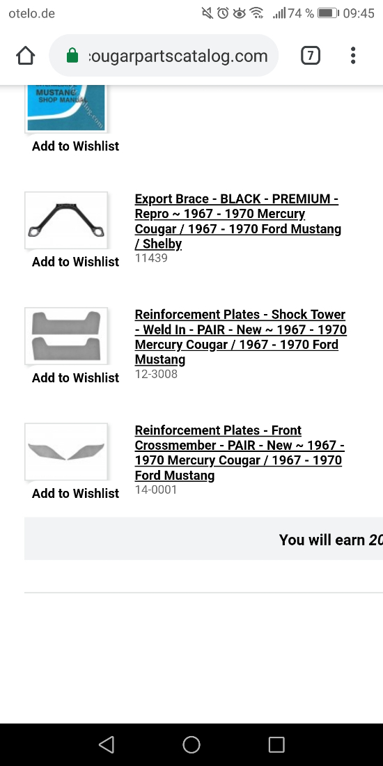

Jetzt mal eine Frage an die Profis unter euch ich habe monte Carlo strebe verbaut hintere v strebe von Scott drake a Qualität.
Werden die einschweissbleche an den vorderen domen gebraucht und die versteifung en an der traverse unter dem Motor siehe Bilder oder kann man sich das geld sparen?

70lime met
Beiträge: 3544
Re: 67er Mustang obere querlenker
Beitrag von 70lime met »
Hallo Sebastian. Die werden nicht unbedingt gebraucht, wenn du aber dein Fahrwerk versteifst, härter machen willst und dementsprechend vielleicht auch das Auto bewegst mit breiteren Reifen wirkt sich das auf chassis aus. Als erstes solltest du jedoch beim zerlegen bzw demontage dir die doms anschauen, am besten den Lack wegschleifen und auf Risse prüfen! Ist kein Geheimnis, meist an den Schweisspunkten kann was sein. Wenn alles gesund, kannst du loslegen. Ich habe das alles gemacht und bin sehr zufrieden, da tat sich allerdings bei mir noch viel mehr ausserdem.
