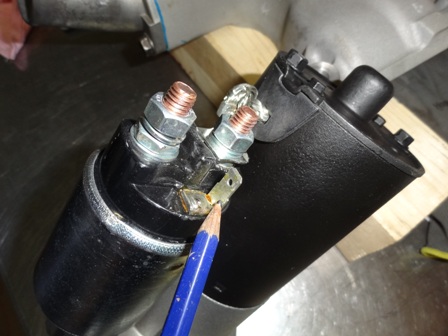

Habe mir einen neuen Starter zugelegt, kleiner und leichter, MOTORCRAFT SA769ARM.
Motor 289, 67 Mustang, C4 Automat.
Nun zu den Anschlüssen, Minus über Gehäuse, Plus über den dicken Anschluss mit Mutter vom Starter Solenoid.
Wozu ist jetzt der kleine Kontaktschuh? Was schliesse ich da an?
(Leider lag kein Anschluss-Schema bei)
Danke für Eure Antwort
Urs

Re: Starter anschliessen
Hallo
das Kabel was beim alten / Originalen Magnetschalter an S geht .
Gruß Norbert
Gruß Norbert
hi,

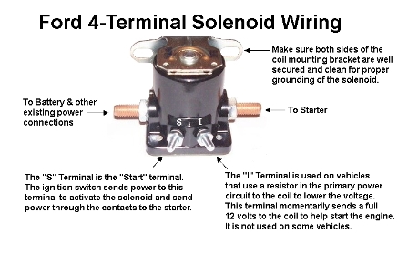

dein Pluskabel muss direkt von der Batterie zum Anlasser...
ein dünnes Kabel (ich würd ein 4-6mm2 nehmen) kommt vom Solenoid (anschluss rechts "to Starter") an den kleinen kontaktschuh am Anlasser
Fertig
https://goo.gl/images/wMsCH4
hier auf dem bild...das untere Anschlussschema
Fertig
