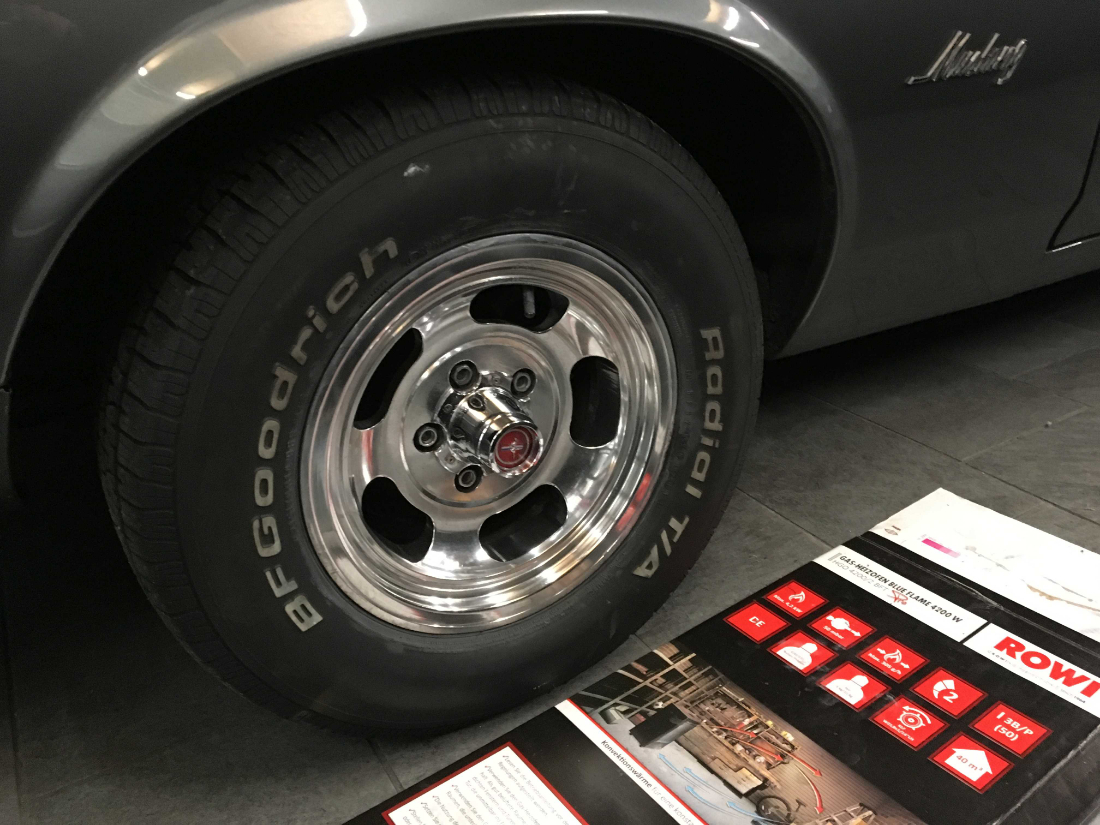

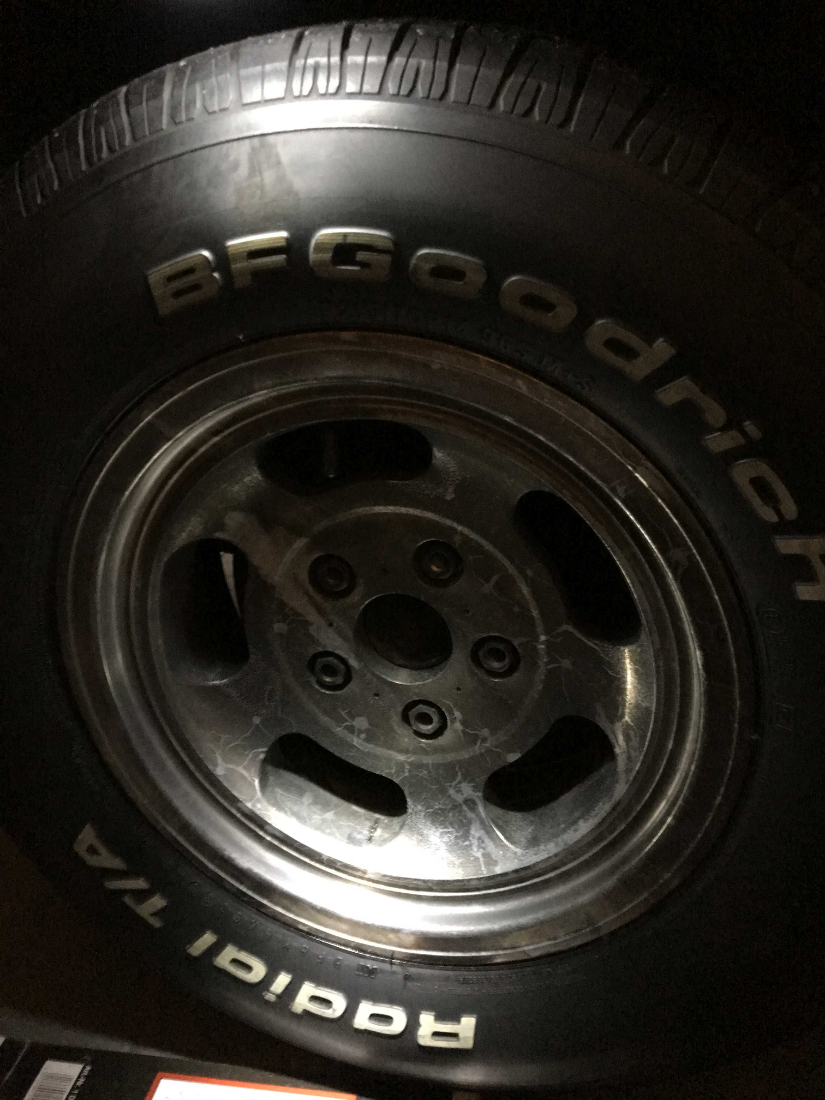

Liebe Kollegen, ich habe derzeit auf meinem 1970 Coupe Felgen drauf. Ich kann nicht einschätzen, ob das Originalfelgen sind oder ob die nachgekauft wurden. (bilder anbei) Hier fehlt mir auch eine Radnarbenkappe und eine ist ziemlich verdengelt.
Ich suche parallel nach einer passenden alternativen Felgen/Reifenkombination, wenn hier jemand eine Idee hat, wäre das super,

Re: Neue Felgen für mein Pferdchen
Äh, was ist jetzt die eigentliche Frage?
Welche die jetzigen sind? Woher neue Kappen?
Dazu soltest Du mal Dimensionen nennen und evt. Prägungen auf der Rückseite! Offensichtlich Design a'la Wolfrace/Ansen-Sprint.
Alternativen, Grösse, Alu, Stahl, ....?

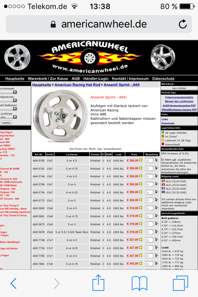

Hier aktuelle dieses Designs:
https://www.americanwheel.de
14" bedeutet wohl recht alt.
Welche genau, musst Du mal nach den Gussprägungen suchen!

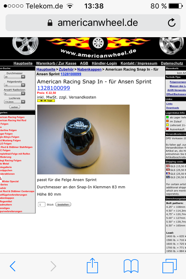

* zur Frage was es für Felgen sind und wo es sie gibt bzw. das Zubehör.
Zusätzlich zu Heiner's Tip hätte ich da noch "US Mags - INDY". Die Felgen haben wohl auch eine gewisse Ähnlichkeit insbesondere der umlaufende Wulst in der Nähe der Radschrauben. Es gibt mehrere Varianten, also genau hinsehen.
http://us-mags.com/indy-concave-u547-w-5300.htm (... auch in 14")
http://us-mags.com/indy-u101-w-142.htm (... nicht in 14")
* zur Frage "aktuelle Felge..."
ebenfalls bei https://www.americanwheel.de - z.B.
https://www.americanwheel.de/k897-55-se ... steel.html
https://www.americanwheel.de/k896-54-se ... chrom.html
https://www.americanwheel.de/k895-53-se ... chrom.html
Für den TÜV ist aber sicher am besten/einfachsten, wenn Du versuchst Stahlfelgen mit einem Ford-Logo zu bekommen. Ich denke ein Anruf bei Americanwheel könnte helfen.

Hallo Michael:
Die Felgen auf den Bildern sehen aus wie die Originalen FORD Felgen von 1971 -1973 für den Mustang.
Auf der Innenseite müsste das FORD Logo und die Grössenbezeichnung 6x14 eingegossen sein.
Die Nabenabdeckung gibt es bei Mustangs Unlimited und bei CJ Mustang Parts.
mfG: Ron
