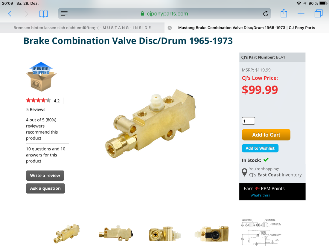

Fixelpehler
Beiträge: 1752
Fuhrpark: Mustang 64
Re: Bremsen hinten lassen sich nicht entlüften;-(
Beitrag von Fixelpehler »
vegas hat geschrieben:Was hast du zum reinigen und schmieren des Ventils benutzt? Man darf auf keinen Fall etwas verwenden das eine Mineralölbasis hat, auch kein Verdünner. Am besten Brennsprit zum reinigen und spezielles Bremszylinderfett zum schmieren, sonst zerstörst du die Gummidichtungen im Bremssystem.
Gruss Daniel
Dot 5 bremsflüssigkeit... damit hab ich alles wieder zusammen gesetzt ...
@olaf das wird Platz mäßig eng ;-(
Gruß Björn
