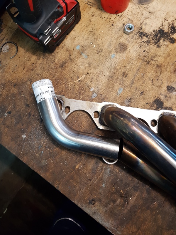

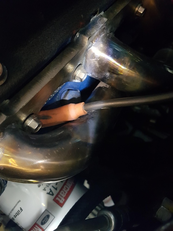

Ich habe auch die günstigen Edelstahlheader aus der Bucht, keine 150€ mit Versand und Zoll, die sind erstaunlich gut verarbeitet, auch die Dichtungen und Schrauben können verwendet werden, passen tun sie gut, links lag der Krümmer leicht an der Glocke an.
Auch die Kerzen sind bei Orginal Köpfen gut zugänglich.

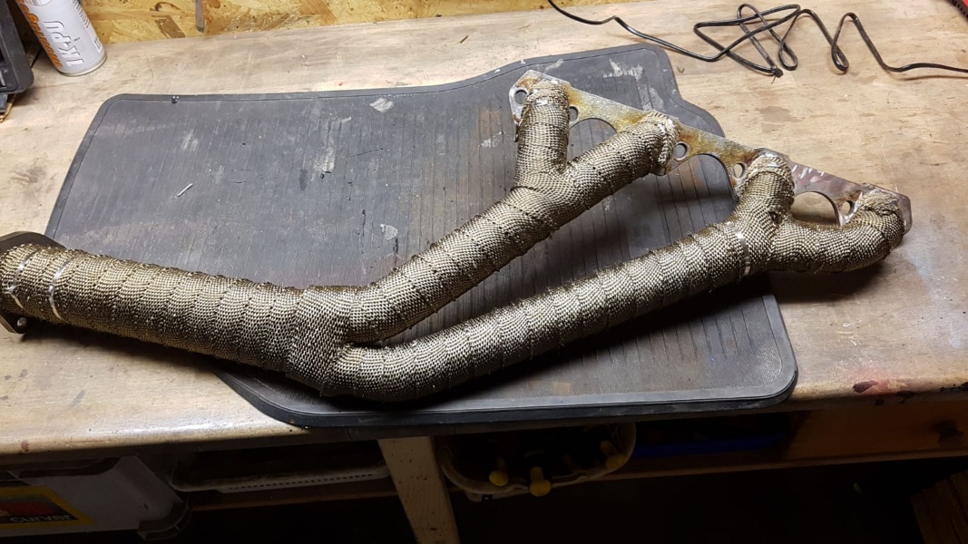

Für meine World Produkt WindsorJr Heads habe ich jetzt die Primärrohre geändert, da auf Zylinder 2+5 die Zündkerzen nicht zugänglich waren. Für das Geld sind die Header unschlagbar.
