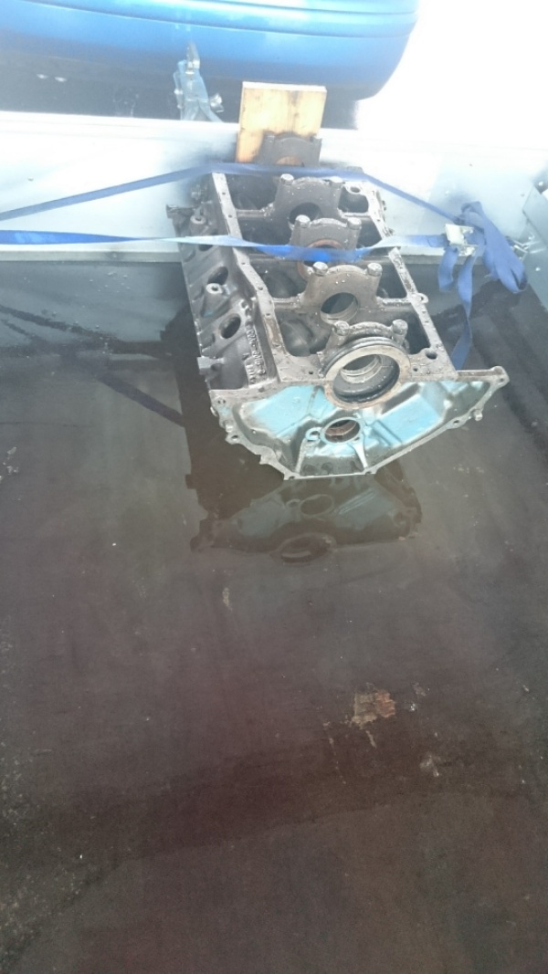

Ich möchte einen 351w neu aufbauen.
Der Grund dafür ist die Interesse am Motor und die Herausforderung so einen Aufbau zu meistern. Der nette Nebeneffekt ist dann natürlich etwas mehr Dampf :twisted:
Da ich gerade englisch lerne, passt das auch ganz gut, hab angefangen das Buch "How to rebuilt a Ford smallblock" zu übersetzen... mal schauen wo die Reise hingeht.
Ich habe mir jetzt bei Kleinanzeigen für 350€ einen 84er Windsor zugelegt. Motor ist noch nicht gebohrt. Habe ihn jetzt zerlegt und werde jetzt die Zylinderwände mal vermessen, um auf Nummersicher zugehen.
Übertreiben will ich es mit dem Motor nicht. Denke in Richtung 393cui, und eher Richtung Drehmoment... aber so weit bin ich noch nicht.
Denke beim Thema Motor gehen die Meinungen ziemlich auseinander, gerade welche Teile man verwenden möchte. Aber ich bin um jeden Kommentar dankbar!
Hab gleich eine erste frage:
Wie reinige ich am besten den Block? Kann ich einen dampfstrahler nehmen, oder zu gefährlich? Laut SuFu Diesel oder kaltreiniger... man kann es aber auch reinigen lassen. Was meint ihr?
Gruß Kristopher

Bei meinen 289er habe ich alle Stopfen entfernt und dann in der Waschbox abgekärchert, besonders die Wasserkanäle um die Zylinder und die Ölgalerien ließen sich sehr gut damit säuber.
Dann mit Druckluft trocken geblasen und alles mit WD40 eingesprüht.
Die Ölgalerien und die Ölkanäle habe ich mit Bürsten und Bremsenreiniger gesäubert.
Zwischen den Arbeiten habe ich immer eine Kunstofftüte über den Motor gezogen, als Staubschutz.

Hallo Harald,
Werd ich so mal machen. Stelle danach vorher/nachher Bilder rein.
