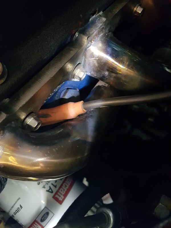

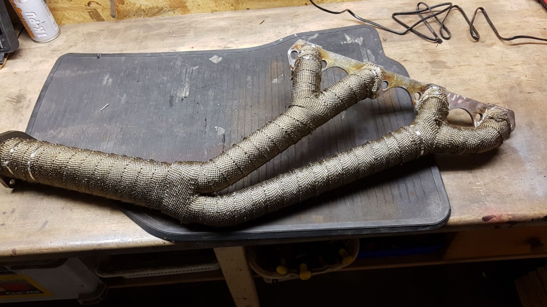

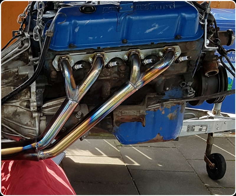

Beiträge: 3557
Re: Auspuff / Krümmer 1965 4-Speed Manual
Perfekt wird nie was sein, hier habe ich die Primärrohre von Zylinder 1+5 einwenig eindrücken müssen
Hier an orginalen Köpfen.
Tri-y Header
Tri-y Header
Mit gewinkelten Stecker ging es, mit den orginalen Köpfen.
Mit den WindsorJr. Heads habe ich die Primärrohre geändert, da habe ich die Kerzen nicht rausbekommen und die Stecker saßen von Zylinder 1+5 richtig schlecht, da die Kerzen in einen anderen Winkel sitzen.
