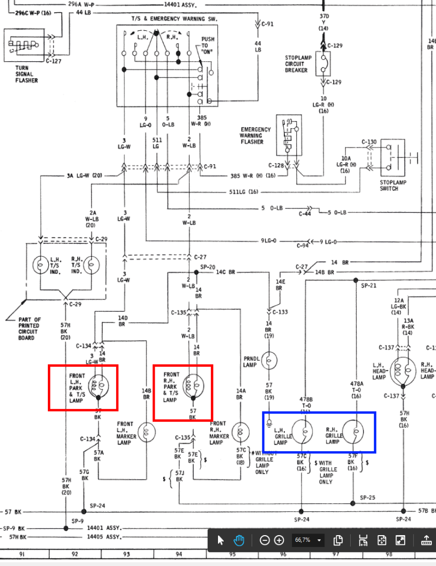

ich habe einen 72er Mach1. Dieser hat also vorne vier Positionslichter (je zwei im oberen und unteren Grill). Ein Umrüster hat die Positionslichtfunktion abgeklemmt und benutzt alle vier jeweils nur zum Blinken. Nun zu meiner Frage: oben UND unten sind bei mir jeweils Zweifaden-Glühlampen verbaut, alle Lampen haben drei Anschlüsse. Jetzt das kuriose: im Schaltplan finde ich aber nur ein Pärchen mit zwei Fäden, das andere hat nur ein Faden. Wobei ich allerdings nicht weiß, welches welches ist. Die Bezeichnung ist "Front R.H./L.H Park & T/S Lamp" (Schaltplan Position 92/94) und "R.H./L.H: Grill Lamp" (Schaltplan Position 96/97). Da der "normale" 72er ja nur unten Lampen hat, vermute ich dass mit "Front R.H./L.H Park & T/S Lamp" die unteren gemeint sind. Damit müssten die beiden oberen ja nur Positionslicht-Funktion haben. Aber wie gesagt haben alle vier drei Anschlüsse und je Zweifaden-Birnchen. Weiß jemand wie die Original-Funktion der Lampen beim Mach1 ist? Möchte diese gerne wieder herstellen, mit der Option die Positionslichtfunktion abzuschalten, damit es auf der Straße keinen Ärger gibt (hat den schon mal jemand deshalb gehabt?).

Die Positionslampen im Grill haben nur einen Faden und sind ausschließlich Positionslampen. Die unter der Stoßstange haben zwei Fäden und sind Positionslampe und Blinker.

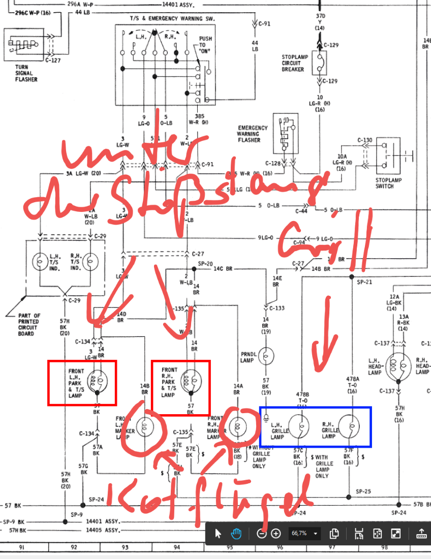

Dein blauer Kasten sind die zwei im Kühlergrill. Steht ja auch dabei.

Das Kuriose: meine beiden Lichter im Grill (also oben) haben tatsächlich zwei Fäden UND funktionieren auch als Positionslampen UND Blinker. Zwar wurden da Kabel dazwischengelötet, aber an der Verwitterung und der Farbkodierung erkennt man, dass die wirklich mal zum Original-Kabelbaum geführt hatten. Von den unteren Positionslichtern "entliehen" können sie auch nicht sein, da die Fassungen hier unterschiedlich sind. Sehr seltsam.

Frank, schau mal. Habe hier ein Zufallsbild von mir und eines was ich bei Dir aufgenommen habe kombiniert. Hier sieht man, dass meine Lampe drei Anschlüsse hat und Deine zwei. Kann sich jemand darauf einen Reim machen?
