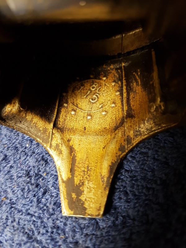

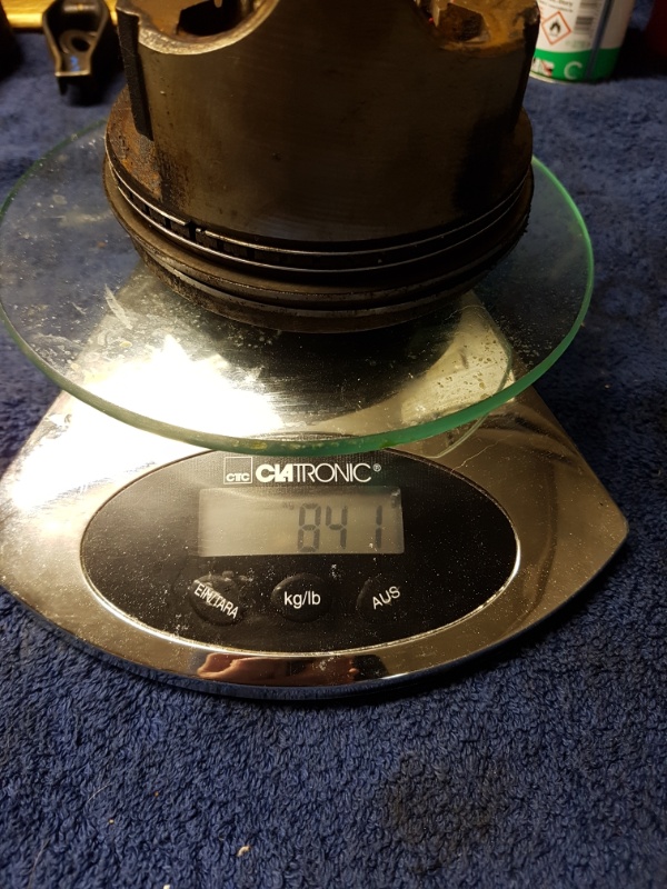

Kolben vom 289er sollten ja identisch sein, sind C-Code Piston, 0.040Übermaß.
Kolben
Kolben
Mit Ringe und Bolzen,der schwerste

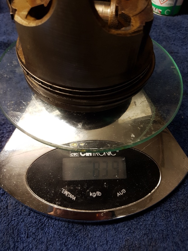

Kolben 289
Kolben 289
Der leichteste, mit Ringe ud Bolzen.

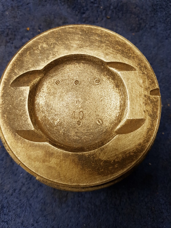

@Harald. Sind das originale Ford Kolben? Hast Du mir ein Bild von der Kolben-Decke?
Danke
Beiträge: 3557
Re: Gewicht original 302 Kolben von 68
Denke nicht, das es Orginale sind.
Offiziell gibt es doch von Ford, nur bis 0.030, oder?
Kolbenboden
Kolbenboden
Kolbenhemd
Kolbenhemd

Braunschweiger hat geschrieben:Denke nicht, das es Orginale sind.
sind sealed power dish kolben!

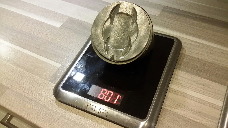

derSchwabe
Beiträge: 711
1980 Ford F100 Stepside
Beitrag von derSchwabe »
Oliver70 hat geschrieben:Schade,
sollte schon das Gewicht von den originalen Ford Kolben sein.
Irgend jemand müsste doch sowas haben.
Danke für die Bemühungen.
Gruß Oliver
Vielleicht hilft es: 67er 289 Std Maß, Fomoco mit Ringe und Bolzen
Max
