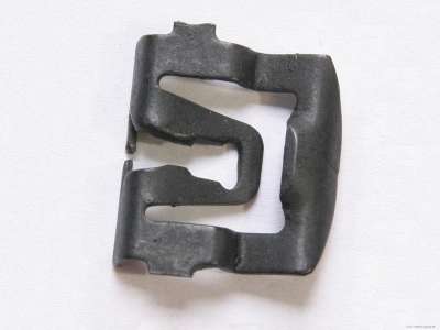

DRINGEND: 65/66 Clips für Zierleisten Windschutzscheibe
Re: DRINGEND: 65/66 Clips für Zierleisten Windschutzscheibe
Wir reden über die Dinger?
Die nachträglich zu platzieren überfordert Euch??? Geht häkeln!!!! :D

Yeap, hatte vorhin beim Kumpel nachgefragt, der hat die Clips auch nicht reinbekommen (65er) nachdem die Scheibe drin war, vielleicht liegts ja an den Aftermarket Clips oder dem Scheibengummis wenn es bei Euch keinen Unterschied macht... Stricken kann ich :mrgreen: hatten drei Leute daran die schon restaurierten, keinen Hufschmied dabei :mrgreen:

Flydoc65 hat geschrieben:Yeap, hatte vorhin beim Kumpel nachgefragt, der hat die Clips auch nicht reinbekommen (65er) nachdem die Scheibe drin war, vielleicht liegts ja an den Aftermarket Clips oder dem Scheibengummis wenn es bei Euch keinen Unterschied macht... Stricken kann ich :mrgreen: hatten drei Leute daran die schon restaurierten, keinen Hufschmied dabei :mrgreen:
+1
Die Clips befinden sich UNTER der Dichtung - die Zierleisten kaschieren ja das Ganze...

Allerdings werden die 65/66er geschraubt oder (wusst ich nicht bevor ich mich einklinkte, sorry)?! Beim 67er sind die Cliphalter geschweisst. versuchs doch, beim zweiten Mal Scheibe rausnehmen und wiedereinsetzen geht echt flott :lol: Mein Landmaschinenhändlerkumpel wollte es beim 67er jedenfalls mit Gewalt, war mir zu schade um den Lack und neue Scheibe.

Hab es gerade beim 65er hinter mir. Die Klips werden geschraubt (Sehen auch anders aus) und MÜSSEN vor der Scheibe rein, mit Dichtmasse drunter, sonst läuft das Wasser unter den Klips nach innen.

Ja, beim 65er geschraubt und müssen vor Scheibeneinbau rein! Habe noch welche rumliegen, komme aus Duisburg.

Vielleicht sollte man erst nochmal den Anfang lesen, werden ja eben nicht geschraubte gesucht :oops:
Sowas ist ein allgemeines Problem in diesem Forum!!! :roll:
Es geht um STECKBARE, wo man die platzierte Dichtung nur etwas anheben muss, um den Clip darunter zu bekommen!!!!
Schon X-mal gemacht!!!
Entweder, um fehlende zu komplettieren, oder wieder einzusetzen, weil sie beim Abnehmen der Zierleisten mit abgegangen sind!

Gestern montiert - wurde bei einem Spengler in der Nähe fündig. Und mit anheben ist nicht...die Clips mussten wir sachte reinhämmern, da wäre die Scheibe inkl. Dichtung wohl im Weg gewesen. Aber danke...
