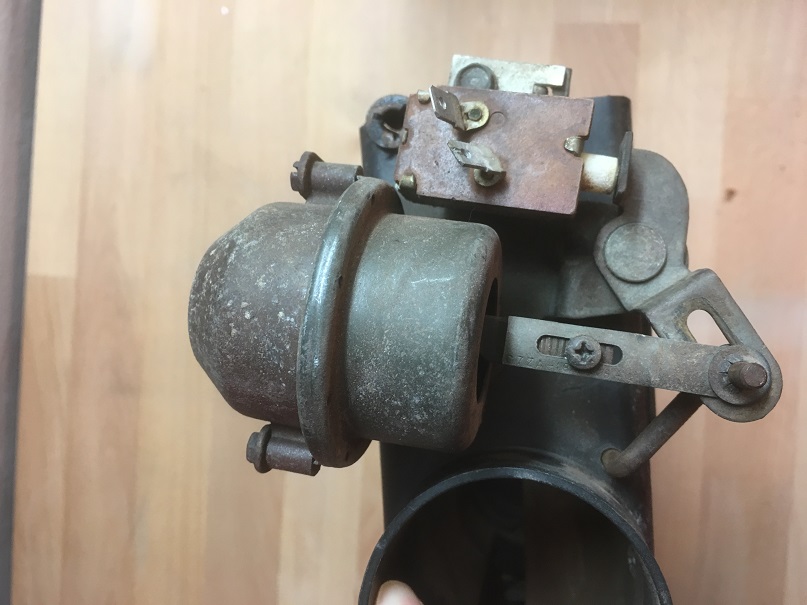

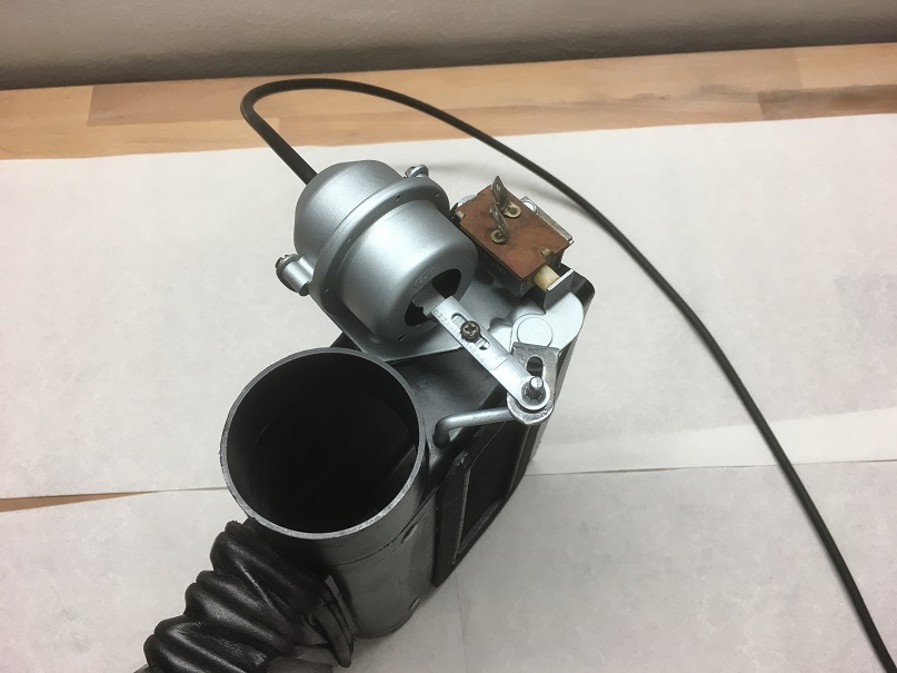

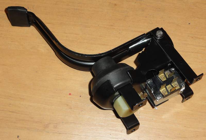

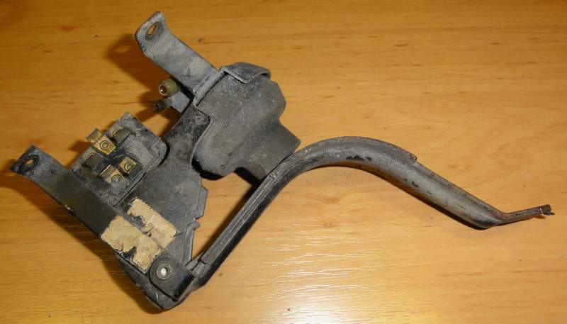

das ist der wischwasserpümpel mit der wischautomatik. und das teil war ziemlich gammelig, und dicht wars natürlich auch nicht. :x das sollte es aber sein sonst ist das fussbodenblech in gefahr zu rosten! auch knirschte der schalter. der original aufkleber war auch verwest.
also restaurieren. niet vom hebel ausgebohrt. vom schalter die ohren aufgebogen um den zerlegen zu können. auch da nieten aufgebohrt. den pümpel kann man von unten abschrauben. der dichtring war zerbröselt, daher undicht. hebel entlackt und rahmen gesandstrahlt und mit schrauben und dem schalterdeckel zum galvanischen verzinken gegeben und danach schwarz lackiert.
den dichtring habe ich selber gebastelt. ich habe verschiedene gummiplatten und reste von reifenschläuchen auf lager aus denen man mit schlageisen ringe in allen nur möglichen grössen stechen kann. der pümpel war noch dicht. :o
schalter innenleben glasperlgestrahlt. und mit polfett eingeschmiert.
alles geputzt und wieder montiert. als neuen hebelbolzen habe ich eine stiftschraube mit stopmutter genommen. das macht zukünftige reparaturen einfacher. den schalterdeckel angebaut und die schalterplatte eingesetzt. dann die ohren wieder vorsichtig zurückgebogen. denke 2x kann man das machen bevor die abbrechen. das gummi fürs pedal gibts als repro.
ist dicht!!! :D

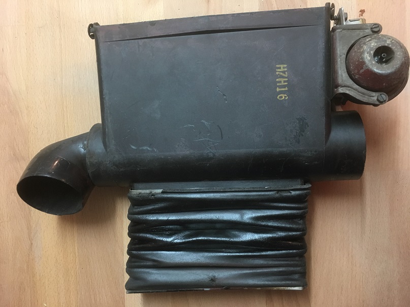

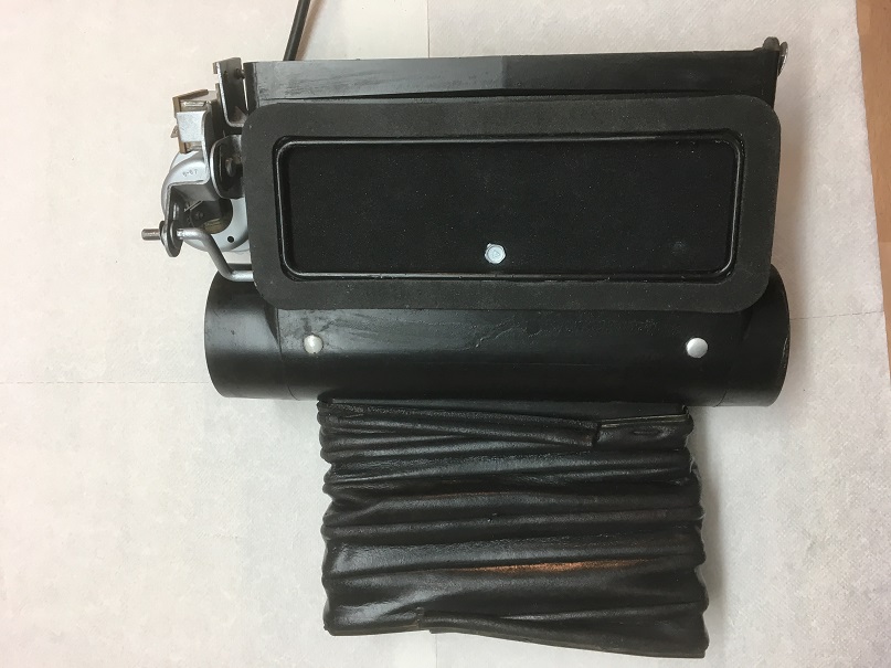

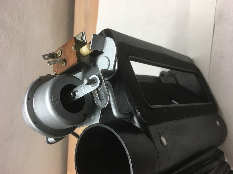

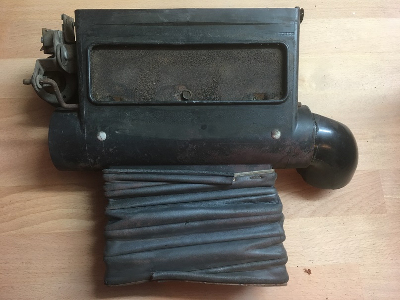

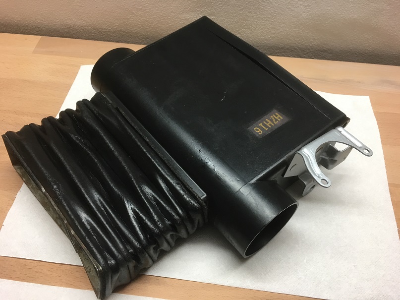

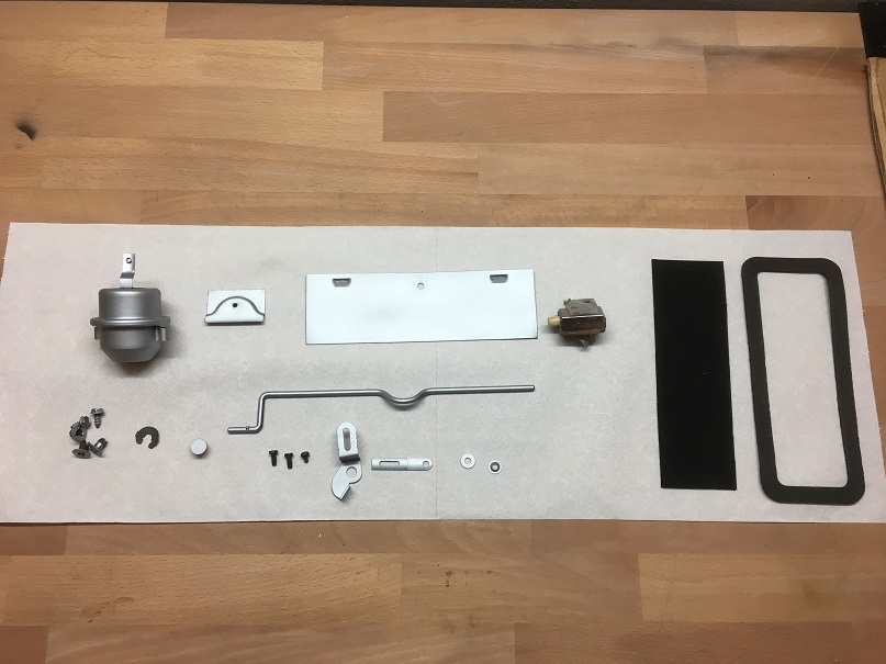

Chamber Assembly - Air Condition
Wohl gemerkt, das Teil ist so verbaut, dass man es nicht sieht ;) Eigentlich wollte ich nur die Dichtungen der Schließkappe
Chamber Assembly 1.JPG (151.36 KiB) 1825 mal betrachtet
Chamber Assembly 2.JPG (155.6 KiB) 1825 mal betrachtet
Chamber Assembly 3.JPG (115.48 KiB) 1825 mal betrachtet
* Die Löcher und Risse im Schlauch habe ich mit Pattex Repair Extrem Gel schließen können. Der Kleber bleibt auch nach dem austrocknen so flexibel, dass man den Schlauch sehr gut biegen kann
* das Plastik habe ich mit Stoßstangenschwarz gefärbt (lag noch im Keller rum)
* Für die Moosgummimatten / Dichtungen habe ich bei Ebay 3mm Moosgummimatten im DIN-A4 Format bestellt und zurecht geschnitten.
* Die Mechanik habe ich mehrfach auseinander gebaut und leicht an dem Metall gebogen, bis ich mit einem Schlauch und Tief Luft einziehen selbst die Unterdruckverstellung testen konnte und die Klappe wieder komplett sich selbst geschlossen hat

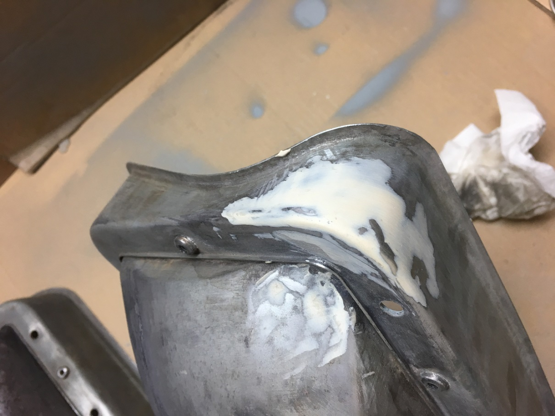

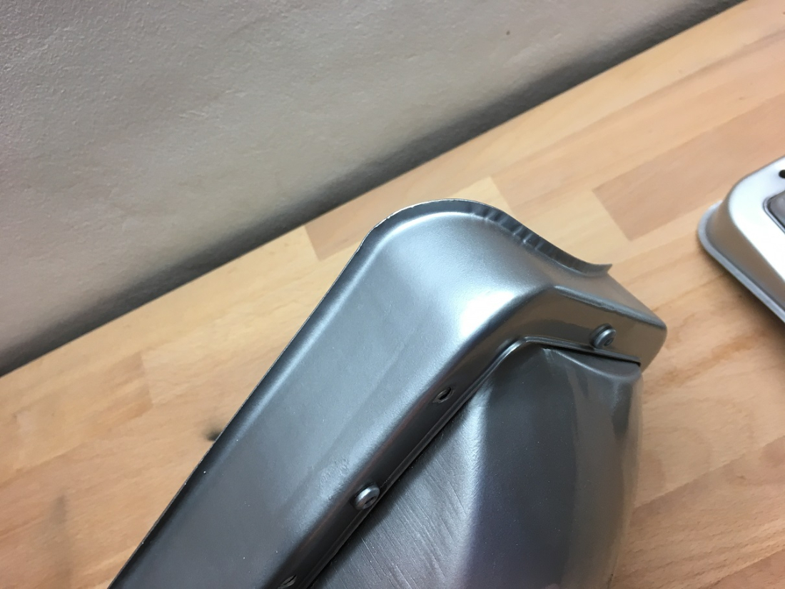

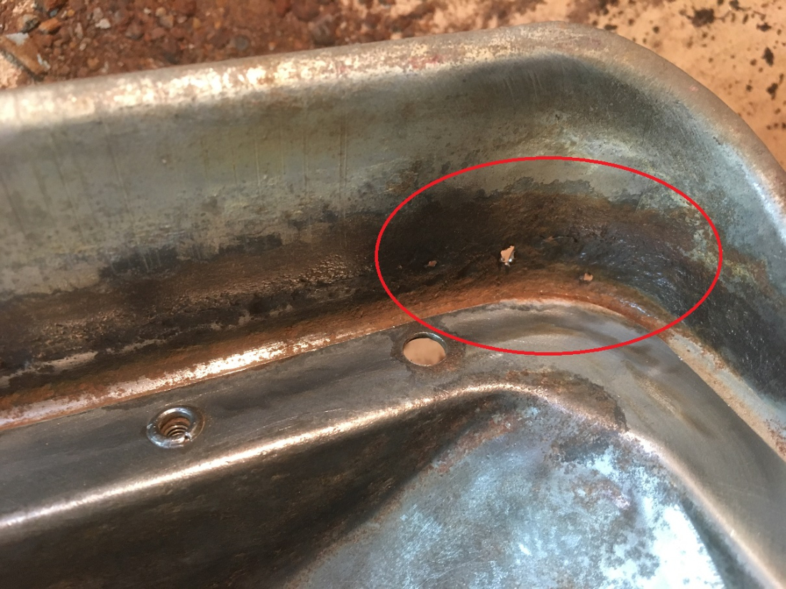

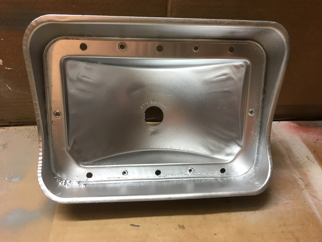

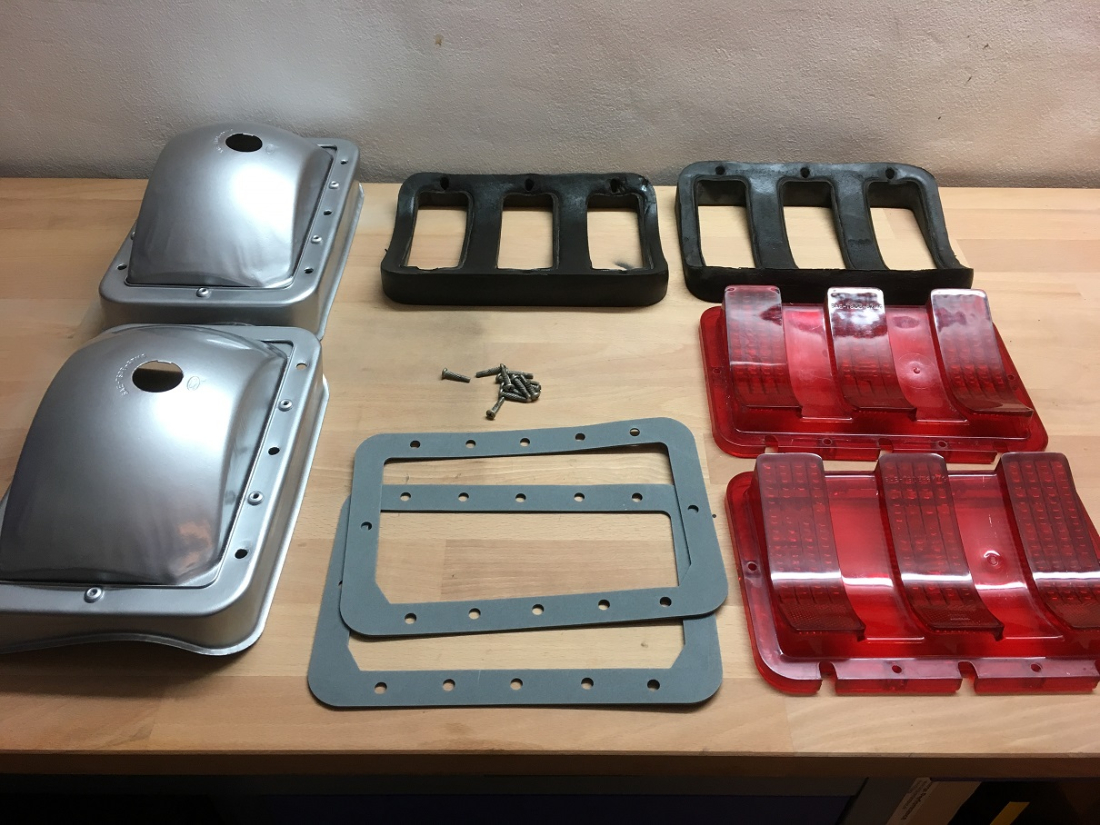

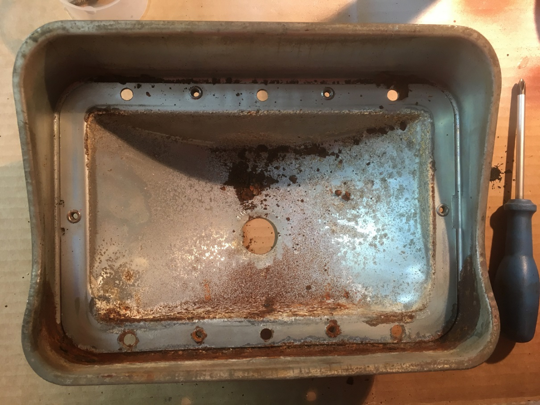

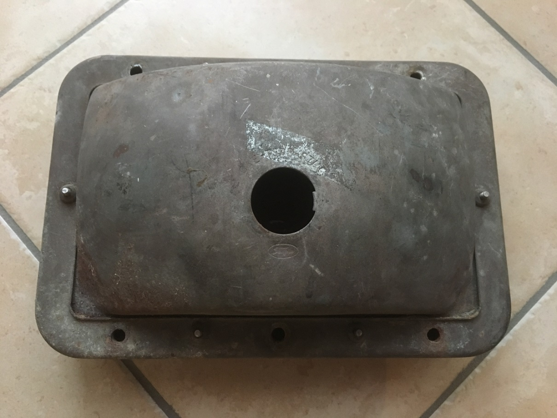

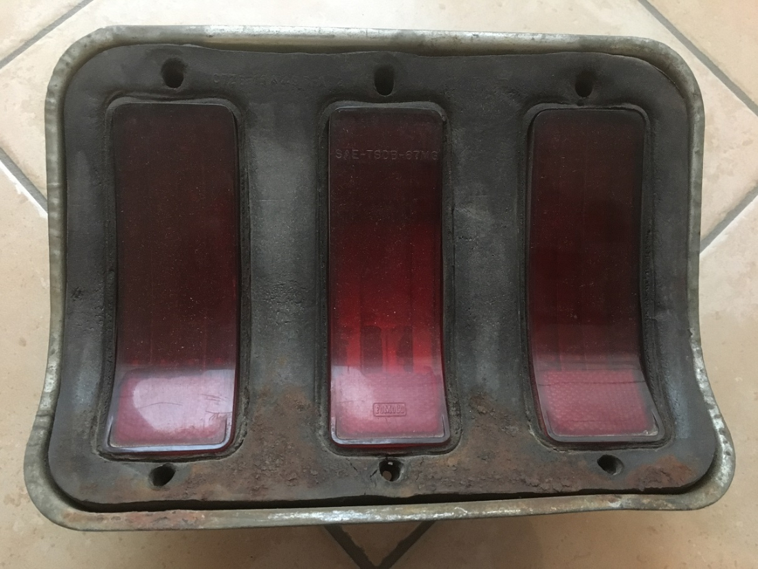

Ich hatte mir ein paar Rückleuchten bei Ebay geschossen ursprünglich nur als Wechselleuchten wenn ich die verbauten überhole.
Naja jetzt habe ich doch die gekauften komplett neu gemacht.

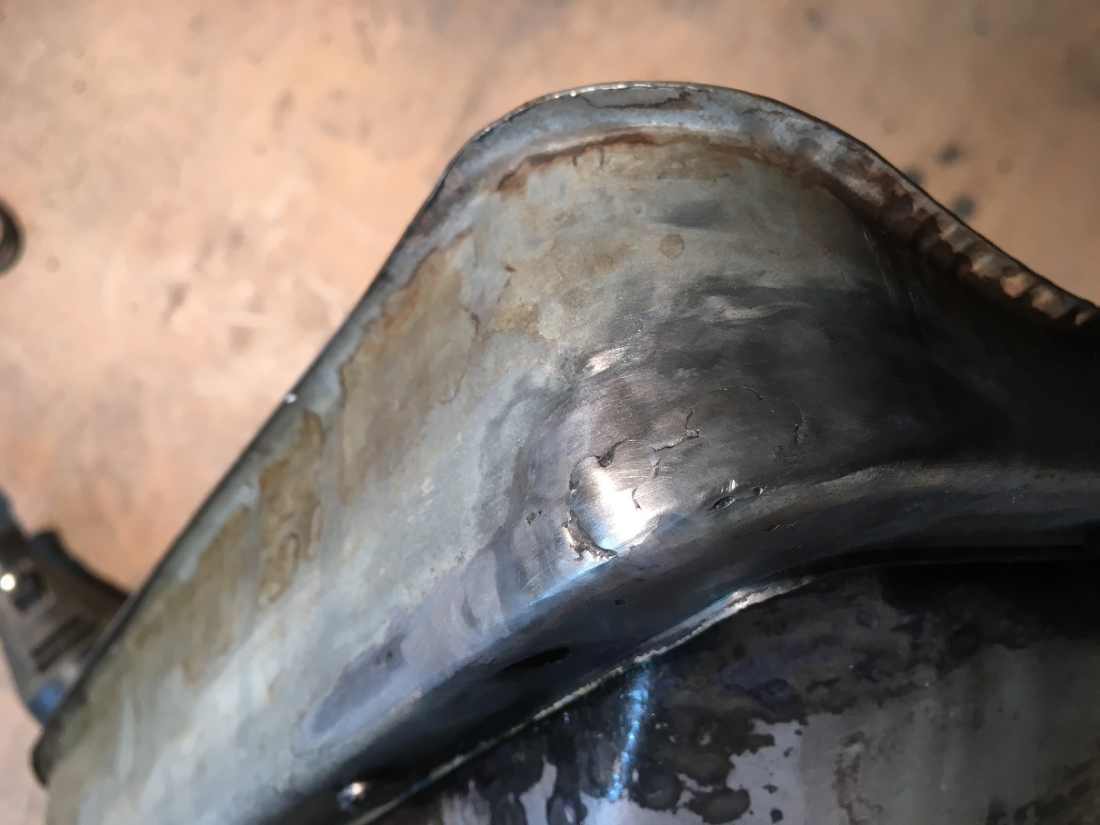

Ausgangslage:
Nach dem Entrossen im Inneren war das dünne Blech durch.
Erst wollte ich die Dinger weg werfen, nach einem Monat Pause und in der Ecke ignoriert nun doch gemacht

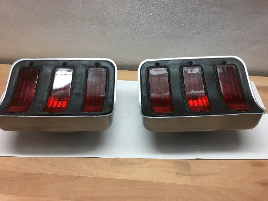

Die roten Plastik-Rückleuchten habe ich mit Mequires Plastic X Polish bearbeitet.
Das kann ich sehr empfehlen. Details dazu hier. Die Geduld macht das Ergebnis. Je länger mal schleift und poliert, desto besser wird es.
viewtopic.php?f=10&t=33232&view=unread#unread
Fertig:
Und eigentlich zu gut für "nur zum wechseln" bis ich meine bearbeitet habe :lol:
