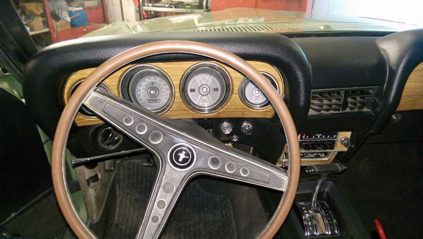

ich bin z. Zt. mit meiner Elektrik beschäftigt. Ich bin noch nicht dahintergestiegen wann welche Leuchte im Cockpit leuchten soll, bzw. ob es überhaupt eine dafür gibt. Ich fange erstmal vorne an....
Als ich den Motor vor einigen Monaten zum ersten Mal gestartet hatte, lief der Motor, aber das gesamte Cockpit war tot. Keine Lampe an. Dabei blieb es die nächsten Monate . Ich hatte andere Prioritäten . Gestern habe ich alles freigelegt , Stecker und Kontakte gecheckt. Den oxidierten Lichtschalter habe ich ausgebaut und die Kontakte gereinigt. Jetzt leuchten meine Instrumente und lassen sich regeln. Puh , Glück gehabt - ein Traum für jeden Mechaniker dessen elektrischen Fähigkeiten höchstens semi sind.
Meine Fragen:
Was muss überhaupt leuchten beim Einschalten der Zündung ? Ladekontrollleuchte, Öldruck, Bremsen, Handbremse ????
Was leuchtet auf Zündschloss Schalterstellung nach links ?
Vielleicht könnt ihr etwas Licht ins Dunkel bringen :idea: :idea:

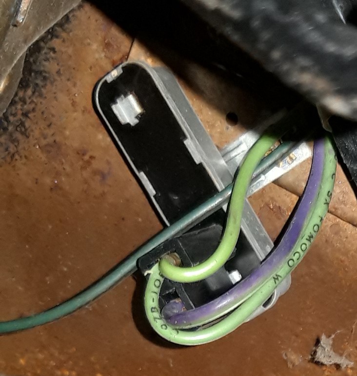

@Heiner
"dual brake warning" ( geht nach ein paar Sekunden aus ) und "high beam indicator" funktionieren. Alternator habe ich nur über die Voltanzeige

Re: 69 Grandé Instrumente Kontrollleuchten wann muss was leuchten ?
Äusserst Merkwürzig!!!

Schraubaer hat geschrieben:"dual brake warning" ( geht nach ein paar Sekunden aus )
Von diesem Teil gehen 2 Leitungen zum Leuchtmittel, das nach ein paar Sekunden ausgeht.
E Teil.jpg (160.4 KiB) 466 mal betrachtet
