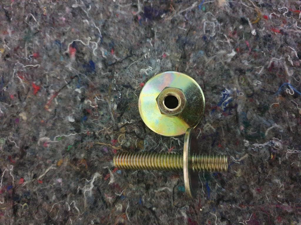

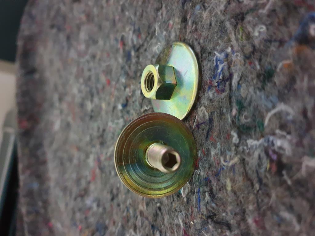

Hallo
habe mal eine Frage. Wie viele dieser Schrauben (zum einstellen) sitzen in einer Tür?
Meine Scheiben sind scheinbar mit völlig anderen Schrauben befestigt...erklärt vielleicht die starken Windgeräusche :roll:
Weiß jemand wo ich solche Schrauben bekomme? - bei den üblichen Verdächtigen gibt es ein Set zur Befestigung des Dreieckfensters, da sind aber nur zwei enthalten (und auch noch ziemlich teuer)
20190403_195208 (Copy).jpg (100.45 KiB) 336 mal betrachtet
Danke euch Markus

Das Dreieckfenster wird mit 2 dieser Schrauben auf deinem Bild eingestellt.
Als erstes muss die Türe zur Karosserie eingestellt werden, dann musst du das Dreieckfenster in der höhe und vor/rückwärts einstellen zur Dach- Tür-Dichtung. Gleichzeitig mit diesen 2 Schrauben den Winkel des Dreieckfensters rein/raus zur Dach-Tür-Dichtung einstellen. Geht am besten in mehreren kleinen Schritten.
Die grosse Türscheibe nach dem einsetzen in das Dreieckfensterführungsschiene nur noch hinten den Winkel mit dieser Schraube einstellen. ( hinten weis ich nicht mehr wie viele solcher Schrauben es sind) Frag mal Google.
Hasst Du die Türe zusammen und willst nur einstellen, so musst Du alle Einstellungen zusammen in mehreren kleinen schritten durchführen.
Ach noch was, die höhe der grossen Türscheibe wird mit Anschlägen eingestellt.
