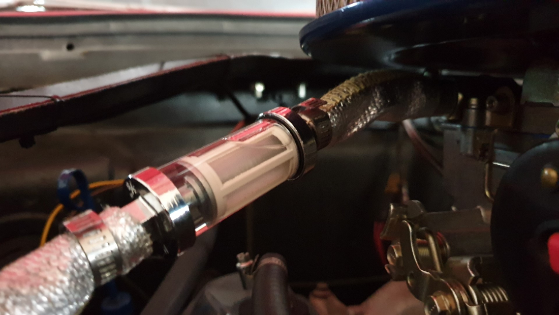

ich denke nicht, dass es ein Problem darstellt, aber mich würde aus Neugier mal Folgendes interessieren: Ich habe kurz vor dem Vergaser (Edelbrock) einen transparenten Kraftstofffilter. Dieser ist ca halbvoll, wenn der Motor aus ist:

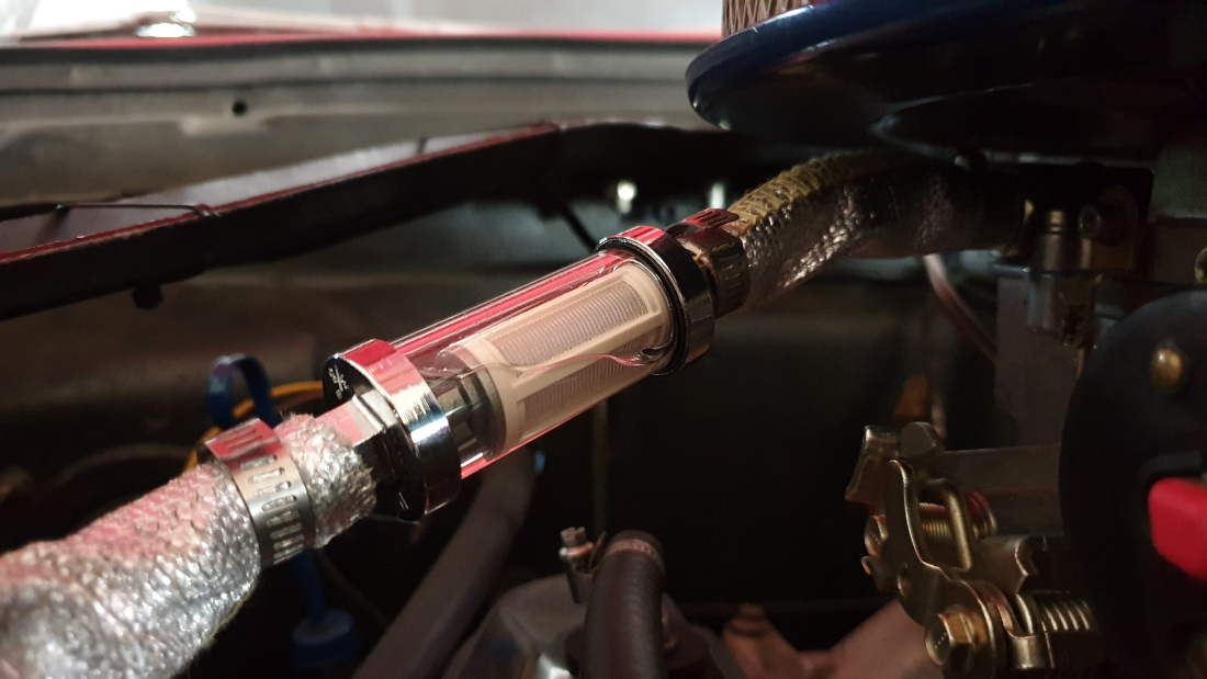

und zu ca. 90% gefüllt wenn der Motor läuft:
Warum ist er nicht komplett voll während der Motor läuft? Und wohin läuft der Sprit, wenn ich den Motor abstelle? Zurück durch die Pumpe in Richtung Tank? Ein Rückschlagventil habe ich nicht verbaut.

Ist Normal die Luft kann nicht komplett raus da Ein- Ausgang ja mittig im Filter. Das bei anderen Filtern mit größerem Durchmesser noch schlimmer aber egal. Und richtig Benzin läuft zur Pumpe zurück und der Vergaser lässt auch was durch, je nach Druck und Schwimmerkammer...

Hi Daniel!
Tue Dir einen großen Gefallen und werfe das Ding in den Müll.
Ein kleiner Steinschlag und du hast das tollste und wahrscheinlich auch das teuerste Grillfest was Du je hattest.
Ach ja, das Verhalten ist völlig und komplett normal.

Kann ich mich absolut anschließen:
Einem Freund ist aufgrund eines Glasfilters der Wagen komplett abgebrannt. Bitte gegen einen anderen austauschen.

Bei uns war auch so ein stylischer Glasfilter verbaut. Der ist rausgeflogen, als ich den Ede 1403 draufgebaut habe. Da war ein Spritfilter wie der verlinkte gleich dabei und der schien mir vertrauenswürdiger als das Glasding.

Ich danke euch für eure Antworten, die Erklärung und auch die Warnung! Dann werde ich den mal tauschen...
