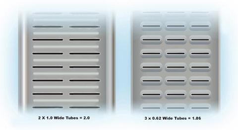

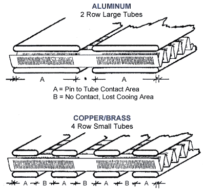

hi,
mehr reihen heißt nicht bessere kühleigenschaften.
es kommt auf die größe der tubes an und somit wieviel kühlfläche damit erreicht wird.
bei mehr reihen habe ich automatisch einen großen verlust an fläche,
da ich mehr zwischenräume habe.
ein kurzes rechenbeispiel:
2x1"tubes=2" tube-to-fin contact surface
3x0.62"=1.86" tube-to-fin contact surface
somit ist der 3-reihen kühler die eindeutig schlechtere wahl.
der ACP hat sogar 1 1/4" tubes und erreicht damit 2 1/2" tube-to-fin contact surface.
im vergleich zu den originalen 4-reihen copper kisten, die hatten gerade mal 1.7" tube-to-fin.
