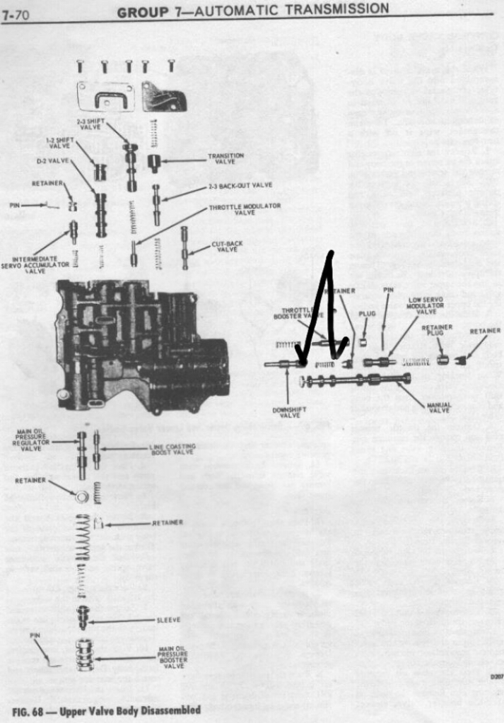

Re: Kickdown, 1970er C4
Ja, eine " interne" Feder im downshift valve.
Wenn die im Sack ist, oder fehlt, hilft auch keine äußere, das Ventil wieder in Ruhestellung zu bringen!
2019-04-24 15.25.06.jpg (300.2 KiB) 1597 mal betrachtet

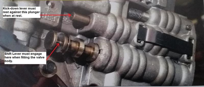

Hi
Nicht die Feder hinterm Ventil wird defekt sein, der Kickdownhebel wurde einfach falsch eingebaut denk ich, passiert oft. Ölwanne ab dann kann man es oft schon sehen. Auf Heiners Bild sieht man gut das er nur 1cm Platz hat wo er genau rein muss vors Ventil.
Gruß Tobi
