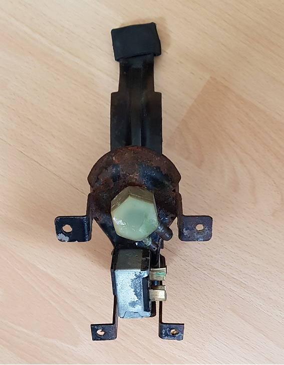

ich hab heute Mal die Wischwasserpumpe ausgebaut, um sie vom Flugrost zu befreien. Dabei stellt sich nun die Frage, wie kann man den Gummibalg ersetzen, der kann bei den Händlern ja einzeln erworben werden. Wer hat die Pumpe schon mal zerlegt und kann mir einen Tipp geben. Ich möchte die Pumpe ja ungern aus Unwissenheit zerstören, bei dem Neupreis von über 250€.

einfach Sechskant mit den Schlauchanschlüssen abschrauben, schon ist der Balg los.
https://bapony.com/2016/07/17/rebuildin ... -assembly/

danke, der Link ist perfekt. Es ist einfach besser, wenn klar ist, wie es auseinander geht, damit nichts unnötig zu Bruch geht.

ja, den Gummibalg kann man ersetzen, aber ich habe ine bessere Lösung:
Ich habe den Balg ausgebaut und unten einen Schalter eingesetzt.
Der betätigt eine elektrische Waschpumpe, wenn das Pedal ganz durchgedrückt wird.
Drei Vorteile:
- Die E-Pumpe liefert ordentliches Volumen
- Wenn nur angetippt, dann kann man bei nieselregen schön dosiert den Wischer an & ausschalten.
- Wen der Gummibalg wieder platzt, ist nicht die ganze Sauce im Auto

Das mit dem Schalter für eine E-Pumpe ist eine super Idee. Hast du uns vielleicht ein Bild, wie du es umgesetzt hast und welchen Schalter du da erfolgreich eingebaut hast, am Besten mit Bezugsquelle. Da das Teil eh schon ausgebaut auf der Werkbank steht würde sich der Umbau ja echt anbieten.
