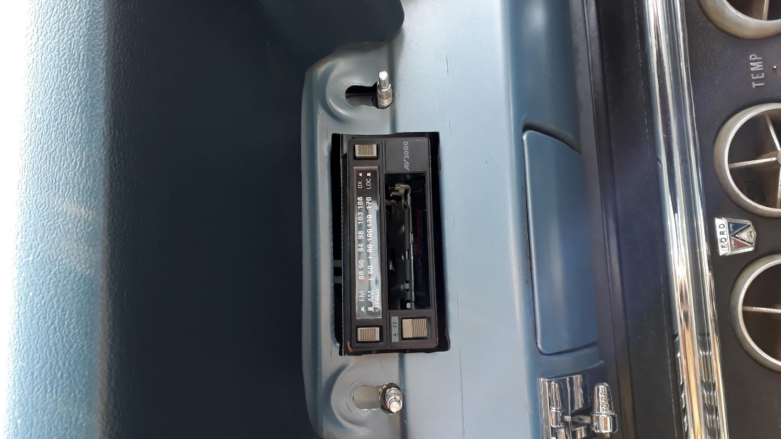

ein Freund sucht ein Radio, welches statt dem auf dem Foto gezeigten passen soll. Soll nur optisch noch gut aussehen, muss nicht funktionieren(-;!!
VG Thilo
Sorry, Foto verdreht.........

Hi Thilo,
zeigt dein Foto das Radio deines Freundes, oder ist es ein Beispielbild aus dem Netz?
Zum Einbau des gezeigten Radios wurden der Schacht und die Löcher der Bedienknöpfe vergrößert.
Wenn man nun ein Originalradio einsetzen möchte, müsste man vorab den Ausschnitt per Reparaturblech einschweißen wieder Rückgängig machen, sonst hat man keine schöne Optik.
Originale Radios werden immer mal wieder in der der Bucht angeboten, leider auch völlig überteuert.

Ja, es geht konkret um das abgebildete...Mit Mustangs fehlt mir die Erfahrung, deine Info hilft da schon sehr! Ist allerdings keine schöne InfoRed Convertible hat geschrieben:Hi Thilo,
Mit Reparaturblech will man da glaube ich nicht arbeiten....... Mir kam das Blech gar nicht so zerschnitten vor, daher der Optimismus mit dem ori Radio...

Du könntest dir ein Halteblech anfertigen und auf der Frontseite befestigen, habe das schon gesehen aus Edelstahl, aber schön ist anders, wie Mario schon sagt müste ein Reperaturblech eingesetzt werden mit anschließender Lackierung.
Oder ein anderes Radio im Retrodesign das passen würde..
Wenn du noch ein Originales 66 Radio suchst ich habe noch eins in der Garage liegen.

Dankeschön für eure Tipps!
Ich denke, das mit dem Halteblech scheidet aus...Wäre wohl das beste, wenn man ein Retro-Radio einsetzt, welches dann zumindest ordentlich aussieht. Für das originale Radio ist es wohl "zu spät". Nur das aktuelle schwarze Plastikgerät soll weg. Ich muss die Infos mal weitergeben, ist ja nicht mein Auto!

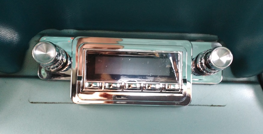

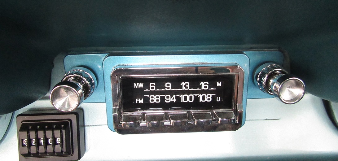

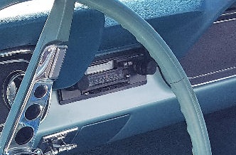

Moin Leute
Hatte ein ähnliches "Problem", doch ein Ersatzblech dort einzusetzen wäre ein hölliger Aufwand für mich.
Also das ging garnicht. Habe mir bei RETROSOUND ein entsprechendes Radio geholt. Allerdings wurden für den Einbau des schwarzen Radios auch die Löcher für die Regler versetzt. Mist.
So habe ich die Chromblende, die eigentlich hinter das Blech des Armaturenbretts kommt, vor dieses gesetzt um die Löcher zu verdecken.
Es bleibt leider eine Lackbeschädigung vom alten Radio übrig. Da die volle Chromblende auch nicht so toll aussieht, habe ich sie zum Teil in der Farbe der Armaturenabdeckung gespritzt, war eine fertige REVELL Farbe aus dem Modellbau. Dazu noch eine Fake Scala drauf und es sieht, zumindest für mich, recht erträglich aus.
Das als Alternative zu einem aufwändigem Umbau.
