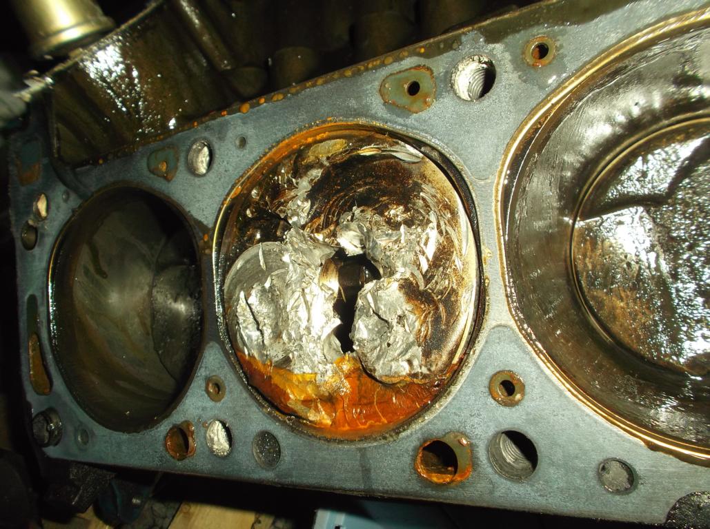

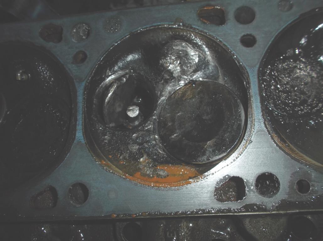

Gestern eingetroffen...mal sehen ob wir den wieder hinkriegen..
- DSCF9101.JPG (193.22 KiB) 683 mal betrachtet
- DSCF9099.JPG (124.34 KiB) 683 mal betrachtet

Sieht nach originalen Ford Ventilen aus? Das sind tickende Zeitbomben im Cleveland.

Jep, zweiteilige Ventile. Irgendwann gibt die Trennstelle nach.........
