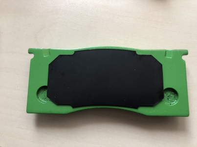

Habe heute Green Stuff Beläge montiert.
In der Packung waren auch Shims, die man laut Anleitung auf die Rückseite des Beläge aufkleben soll.
Dämpfen angeblich Geräusche und Vibrationen.
Aber - die Shims bedecken gar nicht die ganze Rückseite (Foto) und die Kolben sitzen so gar nicht vollständig auf.
Bringen die Shims wirklich was ? Oder sogar kontraproduktiv ?

Hi
Bin im 4 Kolbensattel immer ohne gefahren, keine Probleme. Mit den Platten sitzen die Kolben teils ausserhalb der Platte was beim bremsen dann die Kolben theoretisch schief drückt also nicht so geil. An Kolben und an den Führungen Montagepaste/Kupferpaste... ran und gut. Geräusche hatte ich so keine.
Gruß Tobi
