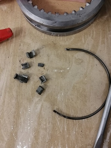

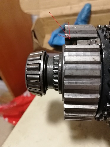

das klingt ähnlich dem Problem was ich mit meinem T5 hatte. Bei mir war es, dass der 4. Gang sich super einlegen ließ aber ich ihn fast nicht mehr raus bekommen habe.
Daraufhin habe ich mich über den Aufbau des Getriebes mit Hilfe von Youtube Videos informiert und es zerlegt.
Hierbei stellte ich fest, dass 2 von 3 Syncro Keys am 3/4 Gang zur Hälfte abgeschert waren. Deswegen konnte ich problemlos den 3. Gang ein- und auslegen und den 4. zumindest einlegen.
Ich habe dann neue Syncro Keys, gleich in der verstärkten Version, bestellt und eingebaut. Die Federn am Slider habe ich natürlich gleich mit erneuert.
