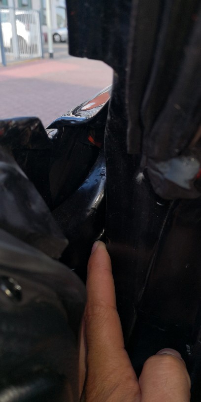

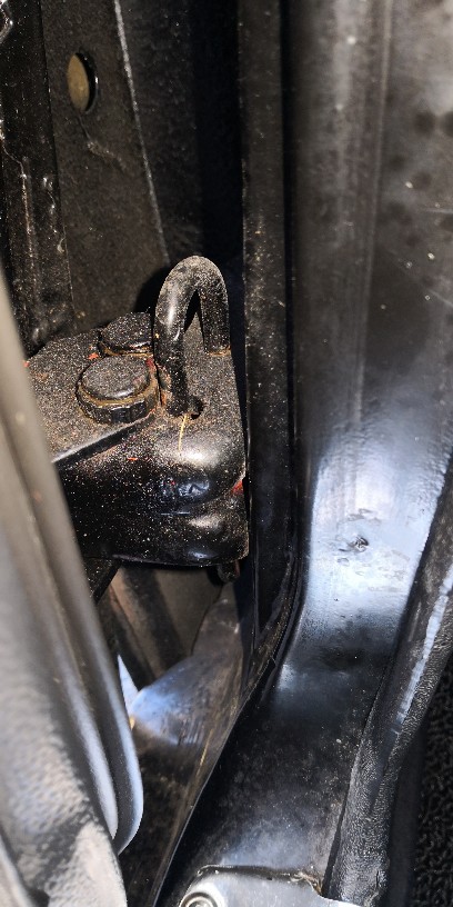

Hi ich suche solche Platten zum einstellen der Tür, diese werden zwischen dem türschanier und der karosserie angebracht um die Tür weiter nach außen zu bekommen.
Habe schon alle Seiten durchsucht hoffe jemand von euch kann mir helfen.
Wie auf dem Bild zu sehen steht meine Tür innen am Rahmen an und muss weiter raus.
Vielen Dank :D

Um das Türblatt nach aussen zu schieben muss man das Scharnier an der Tür lösen dann kann man die Tür einstellen. Unterlegen braucht man eigentlich nie etwas. Kann auch sein das der Kotflügel zu weit raussteht und es deswegen nicht passt.
Ich gehe immer so vor: erst Tür zum Schweller und zur Seitenwand einpassen und dann den Kotlügel zur Tür.

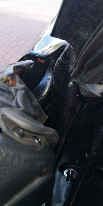

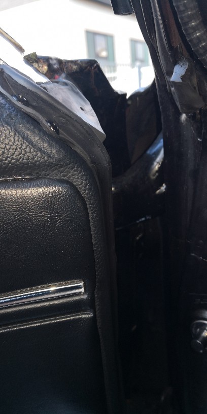

Nur ich habe leider das Problem das die Tür selber sich in die a Säule drückt, auf dem einen Foto sieht man oben in der Ecke den Abdruck des Kantenschutzes der sich in die Tür drückt und deshalb geht sie auch extrem schwer zu.
Kann auch sein das er da mal einen Unfall hatte und es deswegen nicht passt.
Das Schanier an der Tür hatte ich schon gelöst nur sie geht leider nicht weiter raus.
Mfg
