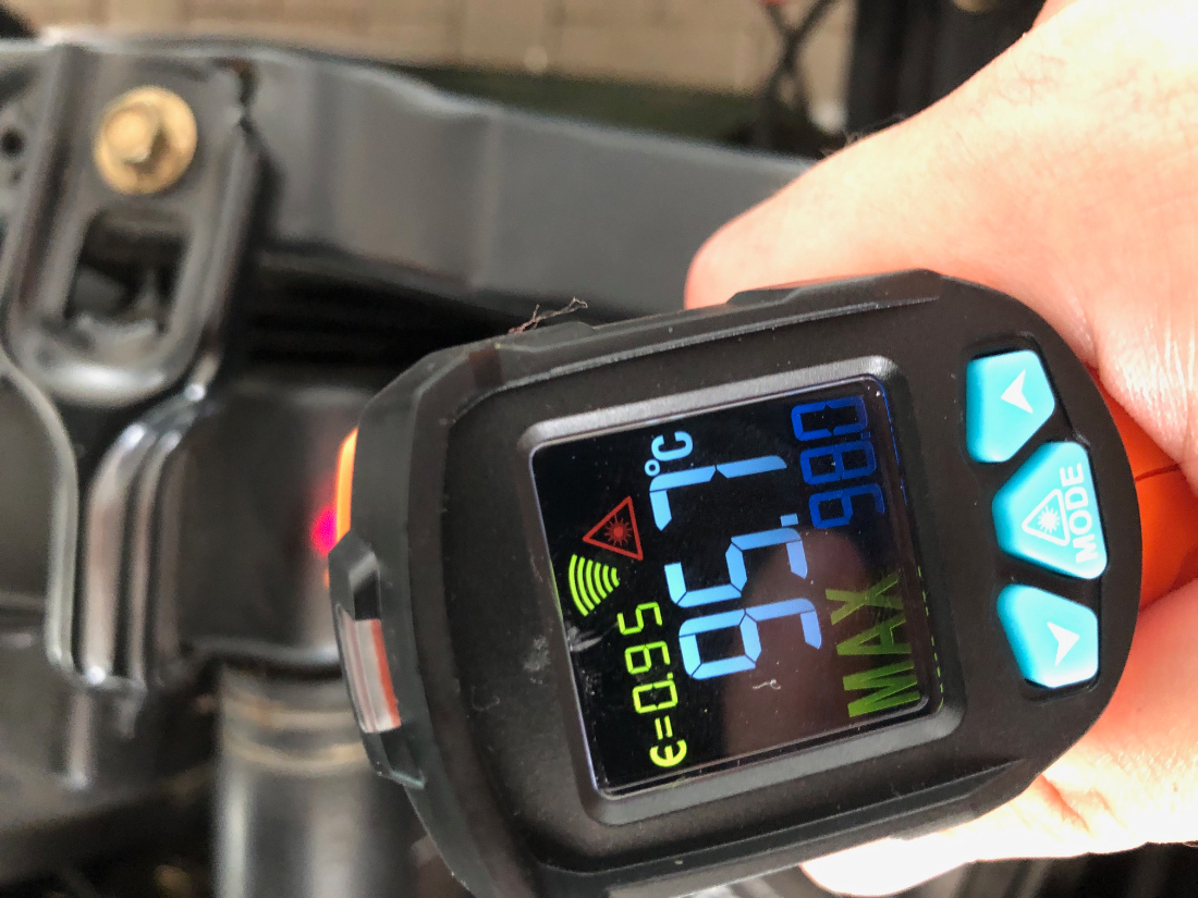

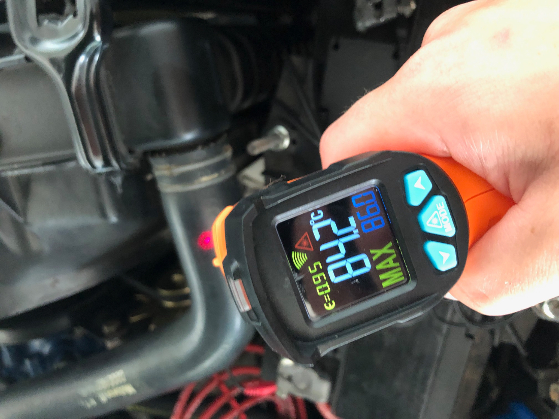

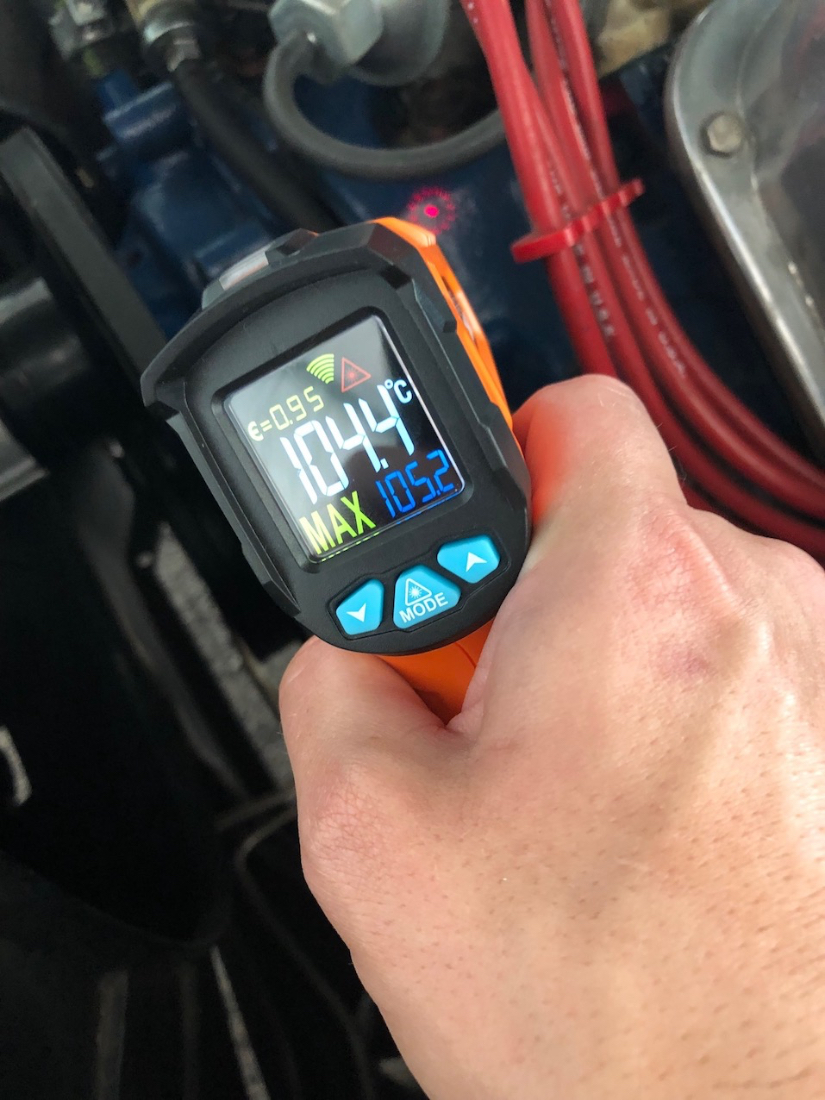

Nun kommt mir meine nostalgische Temperaturanzeige etwas hoch vor, also habe ich gestern selber mal nachgemessen, die Ergebnisse könnt ihr auf den Bildern sehen.
Es ist noch die originale Kühlmethode verbaut, aber schon mit überarbeiteten Komponenten, Kühlflüssigkeit wurde auch getauscht, kam beim Spülen auch kein Rost oder sonstiges raus.
Nun zu meiner Frage: Sind meine gemessenen Temperaturen deutlich zu hoch ? Bin gestern ca. 30 min gefahren bei 33 Grad Außentemperatur.
Wenn ich ca. 80 kmh fahre, regelt sich die Anzeige etwas runter, bei Geschwindigkeiten darunter und im Stand habe ich diese "hohe Anzeige".
Ich freue mich auf eure Ratschläge und vielen Dank vorab für eure Hilfe.

deine gemessenen Temperaturen sind, für 30Grad Außentemperatur, im völlig normalen Bereich. Die Anzeige im Armaturenbrett ist auch kein Präzisionsgerät, funktioniert aber immerhin.

Ich werde noch meinen aktuellen Luftfilter ersetzen, was der im Stand wirklich nur noch sehr warme Luft zieht und dann werde ich noch einen temperaturgesteuerten Zusatzlüfter verbauen, der hauptsächlich im Stand mit belüftet.
In dieser Woche lasse ich noch einen HC Test machen, um einen Defekt an den Zylinderkopfdichtung auszuschließen.
