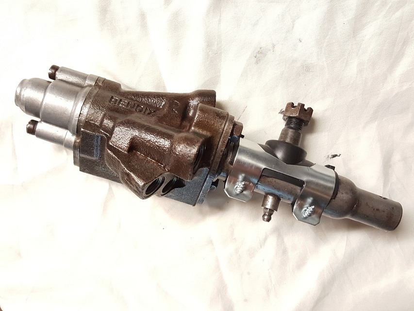

Servolenkung
Die Bestandsausnahme der Servolenkung ist leider sehr ernüchternd... :x
Glücklicherweise sind einige Komponenten dabei, die ich nicht benötige...
- Servopumpe:
Dichtungen verschlissen und der Input Shaft hat sogut wie keine Verzahnung mehr.
Der Rest ist in Ordnung...
- Schläuche:
Drei von vier Schläuche sind bis auf das Gewebe des Druckschlauchs durchgescheuert.
Nicht zu gebrauchen...
- Steuerventil:
Dichtungen verschlissen, Ball Stud Bushing verschlissen, Tube Seats verschlissen.
- Druckzylinder:
Manschetten verschlissen, Bushings und Tube Seats verschlissen.
Der Rest ist in Ordnung, die Führung wurde erneuert und der Kugelkopf ist noch gut.
- Halter/Brackets
Kann kaum kaputt gehen, nur das Langloch wurde neu aufgeschweißt.
Dazu erhaltene Spurstangenköpfe sind direkt in den Schrott gegangen.
Center Link, Idler Arm und Pit Arm stehen bei Verkäufe drin, da ich diese Teile bereits habe. :D
Die Rebuild Kits, die Schläuche, Input Shaft, Ball Stud Bushing, Bushings und die Tube Seats habe ich bereits geordert.
Um alle benötigten Teile zu bekommen waren drei Bestellungen in den USA nötig. :mrgreen:
Eine Kiste mit Teile ist bereits zum strahlen gegangen. :)
Da ich mein Smartphone zerstört habe gibts gerade keine Fotos :roll: :roll: :roll:
Gruß Stev

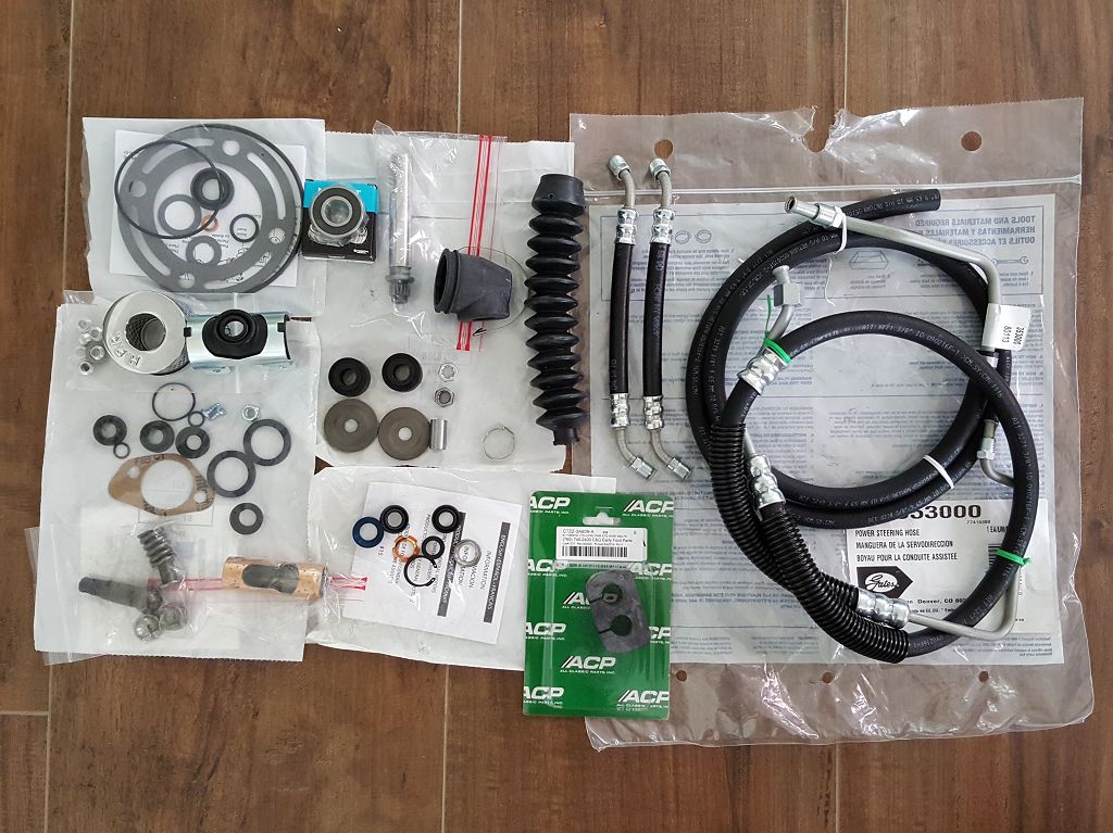

Hurra, es geht weiter... :)
r4v8 hat geschrieben:
Servolenkung
Hier sind die drei lang erwarteten Lieferungen.
Zwei Teile sind Falschlieferungen... :roll:

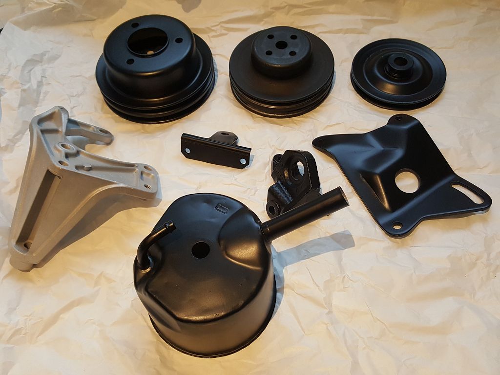

Gestrahlt, grundiert und lackiert, abgesehen von der Water-Pump-Pulley.
Natürlich Crank- und Water-Pump-Pulley mit zwei Reihen. ;)

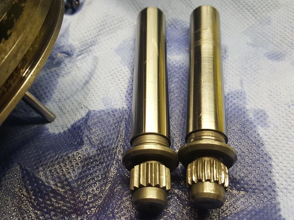

- Servopumpe:
Der Input-Shaft wurde ausgetauscht.
Fertig.

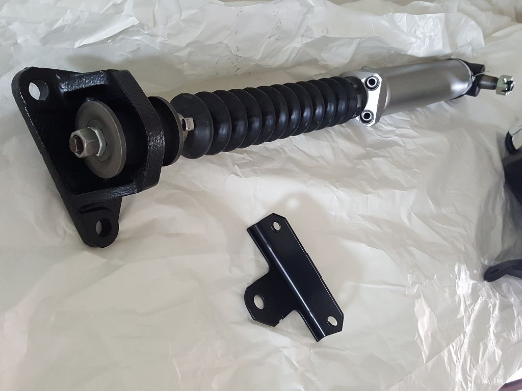

- Druckzylinder:
Zerlegen...
Fertig.
Muttern sind nur angesetzt, falsch herum, ich weiß. :lol:
Falls das normale Bracket nicht passt (durch die Fächerkrümmer) liegt schon die tiefergelegte Alternative bereit.
So ist der Stand der Dinge bei der Servolenkung. Zum Glück hab ich keine Eile... :mrgreen:
Gruß Stev

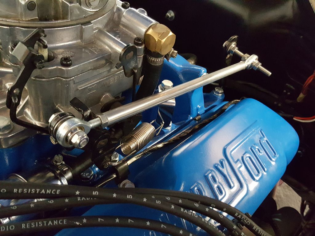

Zudem habe ich spontan noch das Gasgestänge geändert, aber so ganz gefällt es mir noch nicht.
Ohne den Abstandshalter würde es an der Benzinleitung reiben... muss ich noch basteln.

schönes gestänge ;)
ich kann dir als abstandshülse eine stange mit der passenden länge drehen... jetzt seh ich das ganze mal als bild was du mir schon geschrieben hast...
melde dich per pn. wir finden eine schöne lösung ;)
