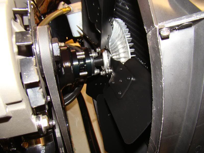

Der Fan ist einfach zu weit weg vom Kühler. 1 1/2“ müsste er schon mindestens noch ran. Er reicht quasi gerade ein paar Millimeter ins Shroud, die Hälfte der Blades sollte aber drin stehen. Deshalb die Frage ob man dieses Teil einfach tauschen kann oder ich nen Spacer mit langen Bolzen drunter schraube.

hi,
die dinger heissen glaube ich "fan clutch spacer"
und warum sollten die nicht funktionieren.
sind ja bereits vom namen her genau dafür ausgerichtet.
gruß,
christian

..... wie hier z.B.
Bernd

Super Danke Euch!
Werde es wie der Christian lösen.

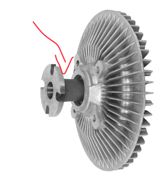

Ich hol dem Thread hier nochmal
hoch - kann mir jemand sagen welches Schraubenmaß das Richtige ist um den Lüfterventilator mit der Viskokupplung zu verbinden. Also ivh meine nicht fie Aufnahme an der Wasserpumpe.
