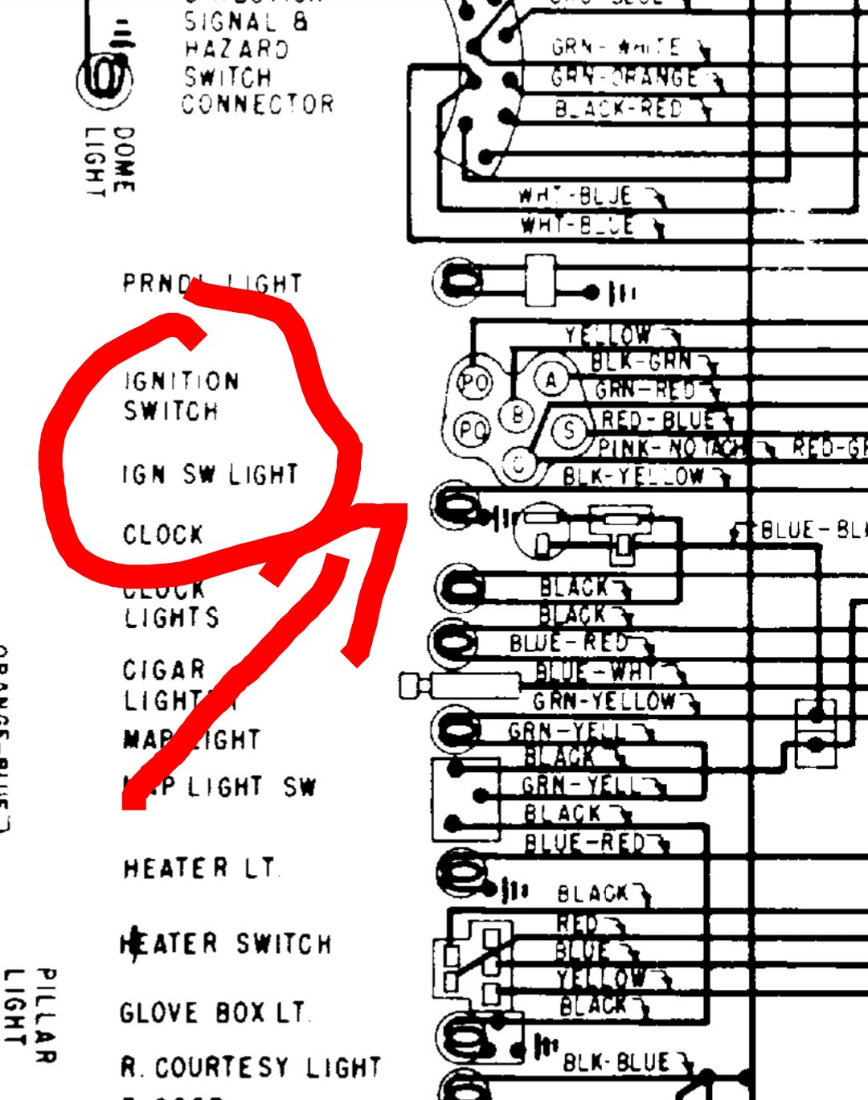

Re: Lämpchen in Instrumententafel. Wohin gehörts
Such doch einfach mal im Schaltplan vom 69er nach dem Kabel mit Birne, dort sind die Kabelfarben eingetragen.
Mätti
Beiträge: 25
Registriert: Sa 31. Mär 2018, 21:29
Beitrag von Mätti »
Schraubaer hat geschrieben:Such doch einfach mal im Schaltplan vom 69er nach dem Kabel mit Birne, dort sind die Kabelfarben eingetragen.
Hey klasse,
Das war n guter Tipp.
Das Kabel Black yellow endet beim Ignition Switch Light
Jetzt weiß ich zumindest wofür es ist. Wo es montiert wird, weiß ich allerdings immer noch nicht.
Das Schloss kann man ja nicht hinterleuchten. Ideen / Lösungen?
Danke und Grüße Mathias

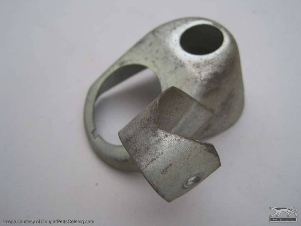

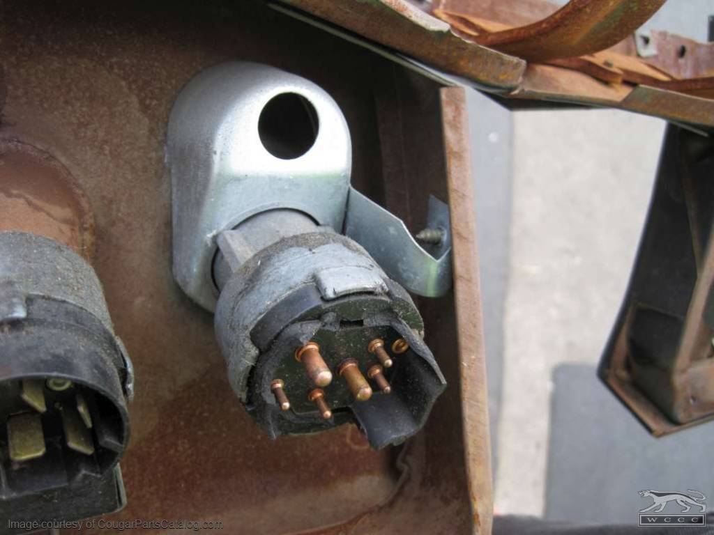

Klar, kann man das.
thrice
Beiträge: 1456
Fuhrpark: '67 Mustang Coupe
'67 Fairlane Ranch Wagon
'69 Mustang Mach 1 (Resto)
'69 Torino GT
Beitrag von thrice »
Dein Zündschloss ist in so einen Halter eingeschraubt. Wenn Du Dein Armaturenbrett nicht eingebaut hast, solltest Du da gut rankommen.
Ansonsten ist der Halter auch von unten zugänglich. Da gehört das Lämpchen dann rein...
