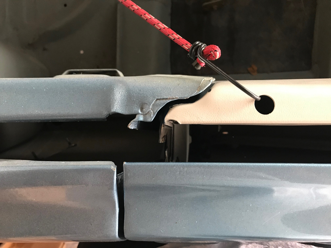

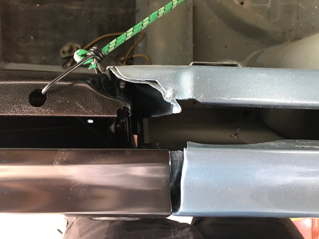

mir ist beim Einbau der neuen Türe (leider weiß ich nicht mehr, wie es bei der alten Türe war) aufgefallen, dass ein sehr großer Abstand zum inneren Seitenteil besteht (siehe Foto mit der schwarzen Tür)
Auf der Beifahrerseite ist das nicht der Fall. Da sieht der Übergang relativ sauber aus und schließt auch ordentlich.
Wenn ich das Schloss an der Fahrertüre einsetze, würde das gar nicht in den Zapfen schlupfen und auch nicht schließen.
Problem was ich nun sehe ist: auch wenn ich das innere Seitenteil näher zur Türe drücken würde, verringert sich der Spalt fürs hintere Fenster.
Auf einem Oldtimertreffen hatte ich ähnliches gesehen... ist sowas für damalige Produktion "normal" gewesen?
Gibt es irgendwelche Tabellen, anhand deren ich die Maße evtl. prüfen kann?

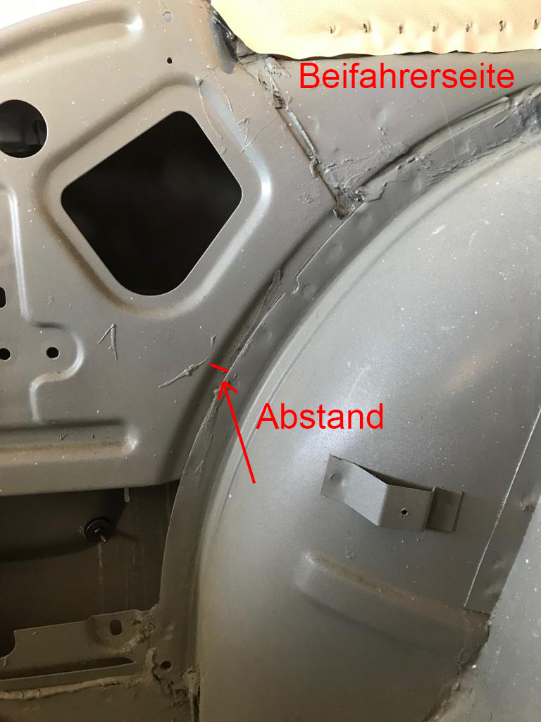

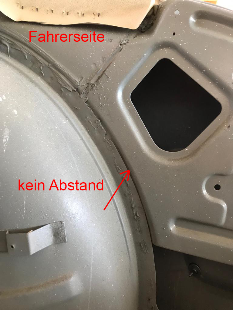

hab alle 3 Türen die ich aktuell habe, innen vermessen. Die sind bis auf 1mm identisch.
Es sieht eher so aus, als wäre das hintere innere Seitenblech im Vergleich zur Beifahrerseite anders eingesetzt (siehe Bilder und Pfeile).
Soweit ich allerdings erkennen kann, wurde das nicht ausgetauscht... AUSSER der Vorbesitzer hatte den Radlauf neu gemacht
Was meint ihr? Vermutlich muss es so aussehen wie auf der Beifahrerseite, bei der die Tür gut passt?

Hi Tobi, ich würde das auch so sehen. Denke das ist im Werk so gemacht worden.
Marco
Marco
Re: Türe schließt nicht komplett zum Seitenteil ab
Das ist amerikanisches Spaltmaß.

So lassen. Die Richtstände zum schweissen in der Fabrik waren okay, die Panels hatten schon eher Abweichungen!
Das war 'n Brotundbutterauto, günstiges Massenprodukt und keine Edelkarosse aus 'ner Manufaktur!
Was meinst Du wieviele Abweichungen Du am Body noch finden würdest?
