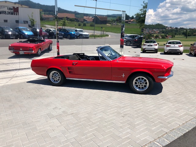

ich habe mir 10 Spoke Felgen für meinen 67 Mustang gekauft.
Da ist leider keine ABE dabei, und auf den Felgen steht Made in China.
Hat jemand eine Idee, ob und wie ich die eingetragen bekomme?
Oder würdet ihr die einfach so fahren???
Bild ist anbei.
Danke schon mal.
Stefan.

Jaa, das ist das ewige Leid der Reproduction-Felgen. Hab' das ganze Spiel vor Jahren mit den Torque Thrusts auch durchexerziert.
Am Ende mit Erfolg - allerdings auch mit einem Prüfer der 3 Augen zugedrückt hat.
Das Problem beginnt schon mit nicht vorhandenen Traglastgutachten etc...
Letztlich habe ich nun Stahlfelgen (Magnum 500) drauf und diese sind nicht einzutragen.
Styled steels, Magnum 500 oder einfache Stahlfelgen mit schönen Radkappen sind meine Empfehlung, wenn Du auf der sicheren Seite sein willst.
Auch wenn Du die anderen schon gekauft hast :?
Beste Grüße David

... ich probier mal mein Glück beim TÜV.
Mache mir aber keine großen Gedanken...

Hast sicher schon gemerkt wo der Fehler liegt.....
Erst den Tüvmann fragen, dann kaufen.....
Laut deren Vorschriften, dürfte dir das keiner eintragen, aber vielleicht erwischt Du einen guten Tag
und der Prüfer will sich bei der Hitze auch nicht viel bewegen... ;)
