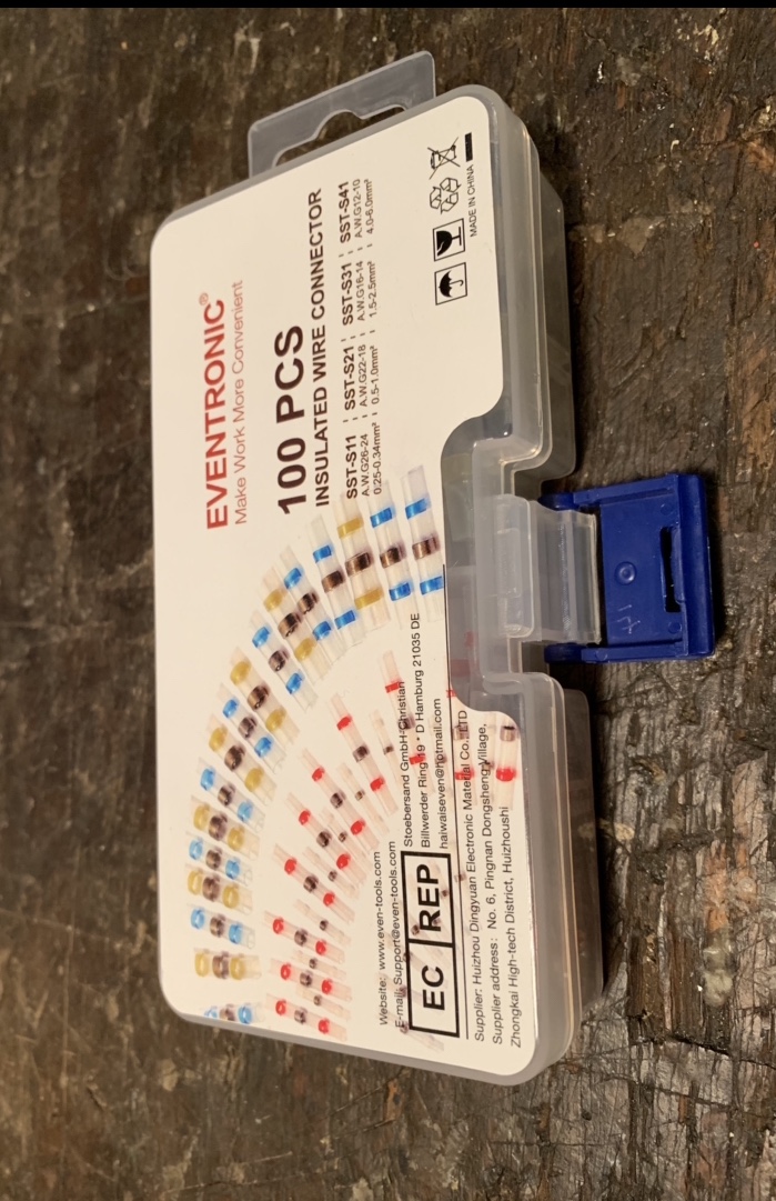

Das Objekt der Begierde.
Vier verschiedene Größen je nach Kabelquerschnitt:

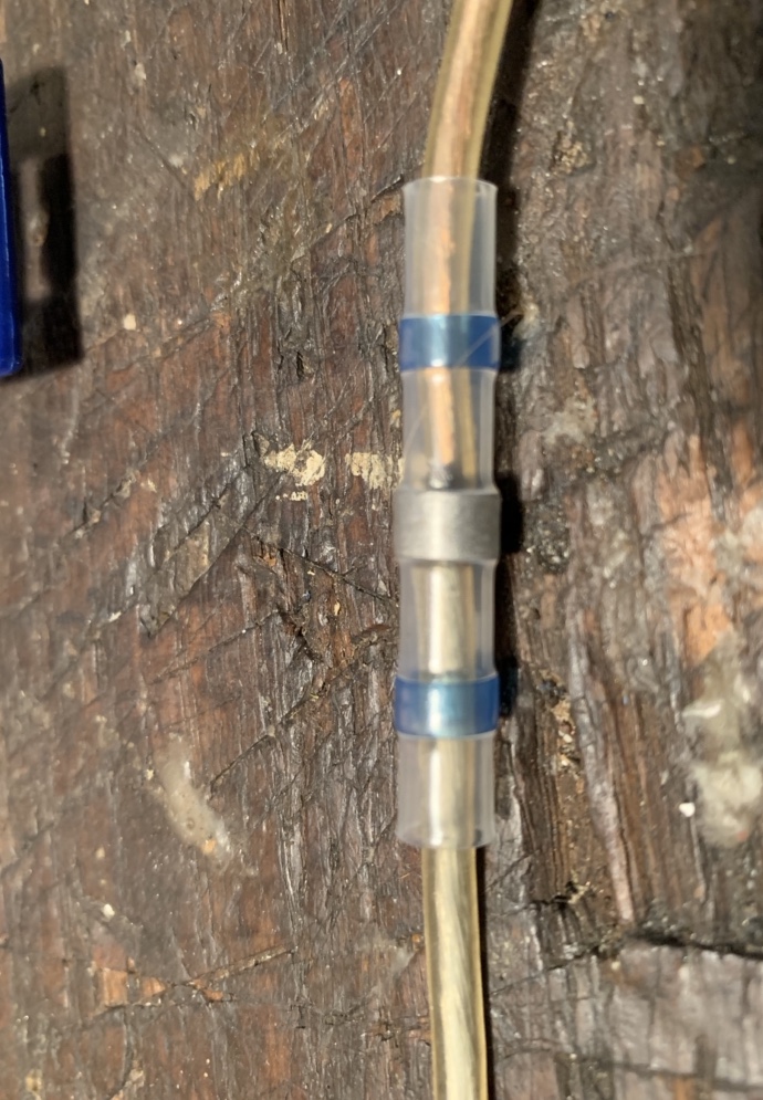

Kabel abisoliert vor Lötverbinder
Kabel in Lötverbinder

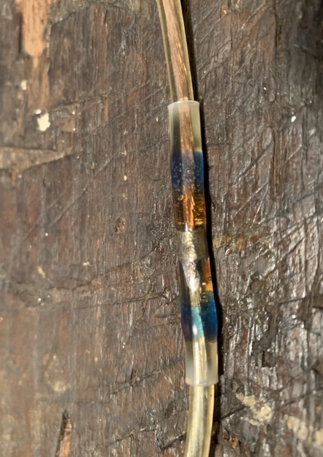

Lötverbinder in verschiedenen Temperaturschritten per Heißluftfön behandelt. Ab 160C fängt der Schrumpfschlauch und der Kleber (blaue Steifen) an zu schrumpfen. Nach weiteren Zwischenschritten in der Temperatur habe ich herausgefunden, dass das Zinn im Verbinder ab 350C anfängt zu fließen, aber ich bin auf 400C gegangen weil es dann schöner floss.
Resultat:
Jetzt der Härtetest. Beide Kabelenden in die Hand nehmen und mit aller Kraft auseinander ziehen. Mit aller Kraft bekam ich es auseinander, aber wirklich nur mit richtig Schmackes.
Sah dann so aus:
Für mich eine super Sache mit super Resultat.
Bin schon auf den Langzeittest gespannt;)
