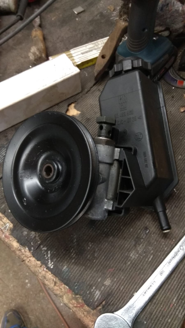

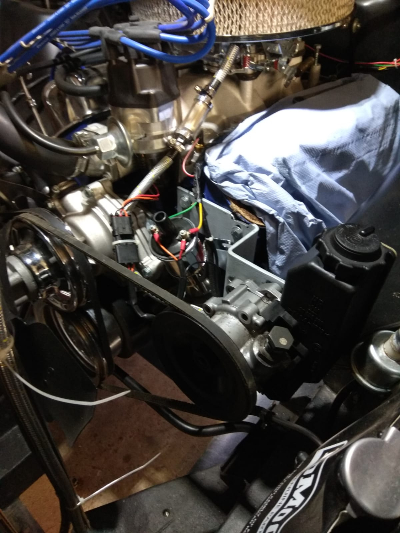

Hallo Alex,
letztes Jahr hat mein Mustang auch eine Servolenkung von der Firma Borgenson bekommen und bei mir wird nach langer Fahrt nichts heis. Die Wärme wird, abgesehen von der Systemlast, durch die Pumpe bestimmt.
Verbaut habe ich auch eine ZF Pumpe vom Opel Vectra B mit einer Riemenscheibe vom Opel Frontera. Die Gesamtkosten haben sich auf 30€ (20€ Vectra Pumpe +5€ Defekte Frontera Pumpe +Versand).
Bin voll zufrieden.
Hänge Mal noch zwei Bilder vom Umbau an.
Grüße Manuel
P.s. wenn der Wagen nicht auf den Vorderräder steht sollte eine Lenkbewegung mit relativ wenig Kraft, bei stehenden Motor, möglich sein.
Bin voll zufrieden.
Grüße Manuel
- SAVE_20190807_185631.jpeg (637.42 KiB) 2835 mal betrachtet
- SAVE_20190414_190447.jpeg (414.75 KiB) 2835 mal betrachtet
- Beiträge: 9146
Re: Frage zur Borgeson Lenkung
Hi Manuel,
innovativer Umbau und gut umgesetzt.
Mit dem genauen Prüfer vom tschechischen Überwachungsverein kann die H-Zulassung
leider ganz schnell gekippt werden.
Einmal wegen zu modern oder/und wegen GM
Ich finds übrigens gut!
Und noch was,tausche den Glasfilter gegen was gscheits

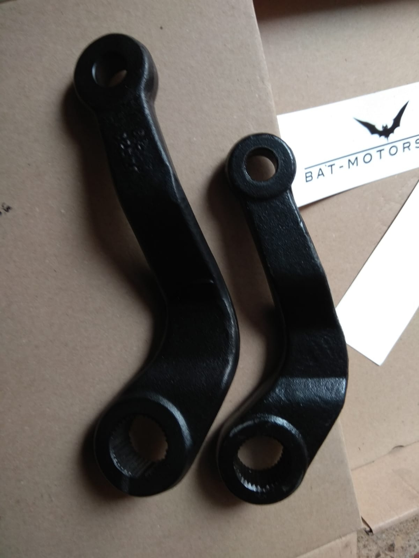

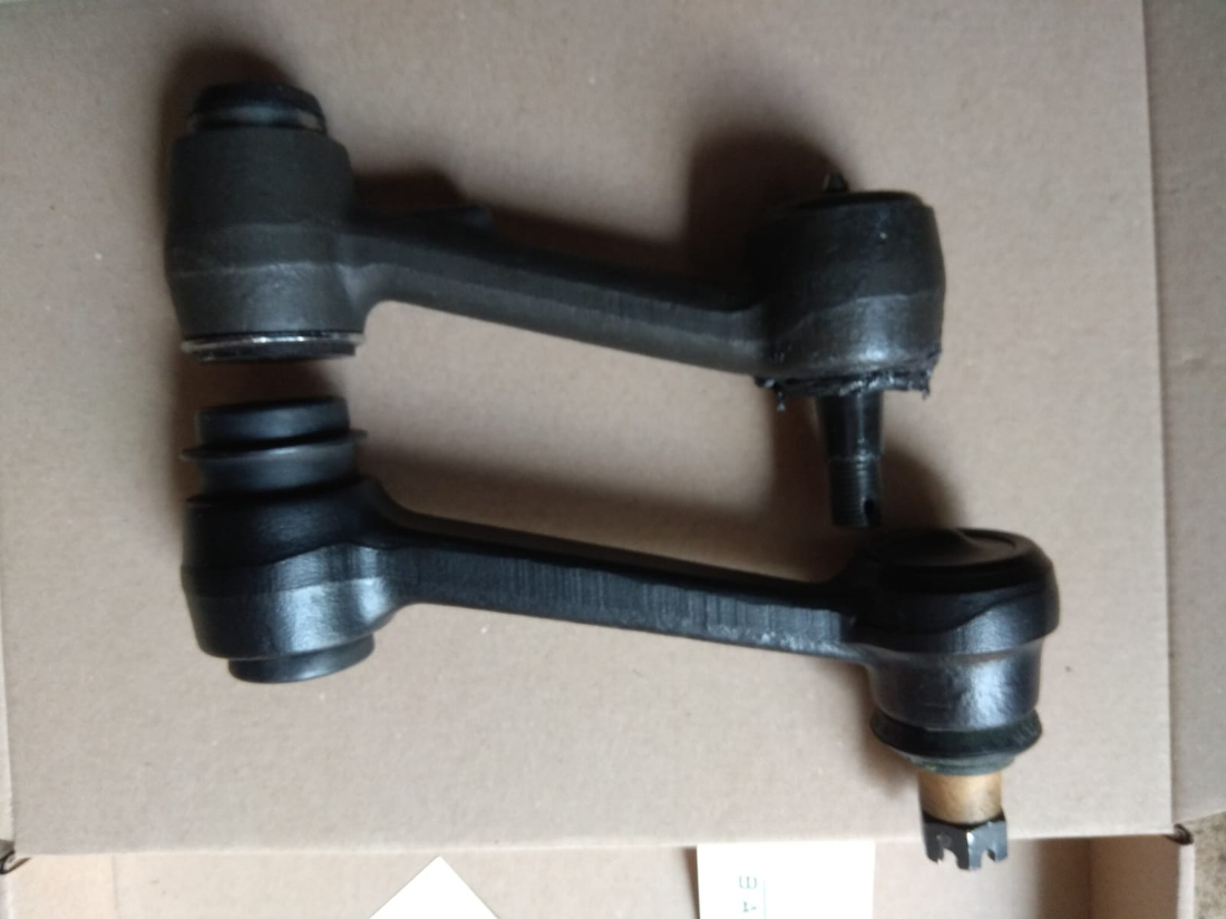

- SAVE_20190807_213415.jpeg (400.31 KiB) 2803 mal betrachtet
- SAVE_20190807_213401.jpeg (394.57 KiB) 2803 mal betrachtet
