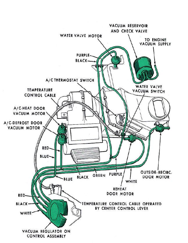

jemand ne Ahnung für was die Dose gut sein soll :?:

Könnte sein.....tilt away steering wheel Unterdruck Dose.....

das ist keine Wurstdose, :shock: sondern ein Unterdruck Speicher.
Haben die Autos mit Klimaanlage und die mit dem Tilt-Away Lenkrad.

Die Dose findest du rechts oben!
