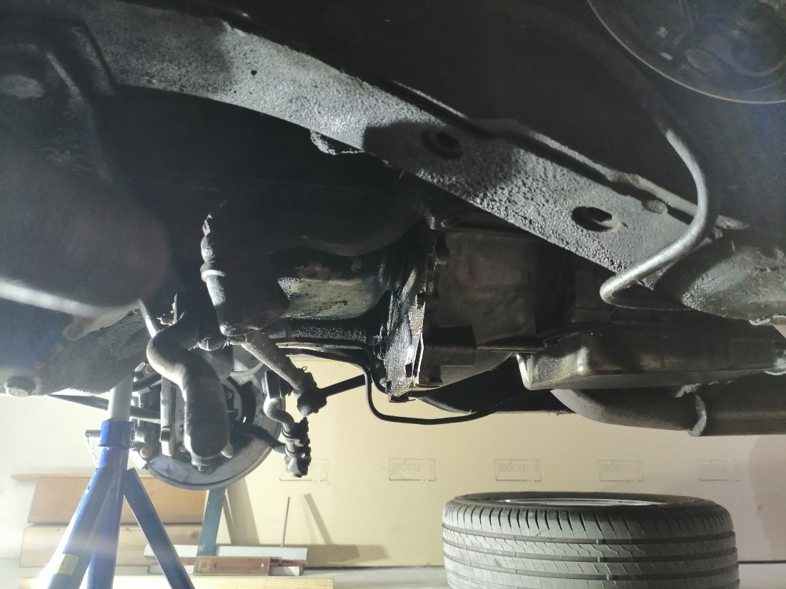

nach dem erfolgreichen Erwerb (viewtopic.php?t=31696) eines 66er Mustanghs war dieser jetzt vor allem auf der Straße; bisher "lediglich" Zylinderköpfe von 50 Jahre Kohle befreit, alle Flüsigkeiten getauscht, Vergaser überholt, Spur, Zündung und Fahrwerk eingestellt, undichten Wärmetauscher gewechselt.... MIt viel Lesen (vor allem hier im Forum) war das alles gut zu machen.
Jetzt sollte, u.A., die auf Dauer die doch eher schwammige Lenkung angegangen werden.
Ich habe das Fahrzeug aufgebockt, Räder runter und beim Blick seitlich durch das Lenkgestänge fiel sofort auf, dass die mittlere Spurstange deutlich schräg unter dem Fahrzeug sitzt. Die rechte Seite (Kopf Idler Arm und damit auch die Verbindung zum Rad) sitzt merklich (4cm?) weiter hinten als die rechte Seite am Lenkstockhebel. Beim Volleinschläg nach rechts berührt der Kopf des Idler Arms das Getriebe. Ich denke, das "sollte" so nicht sein. Weitere Info: Das Fahrzeug hatte irgendwann in seiner Geschichte vorne einen (Auffahr?) Unfall, der wurde aber soweit korrekt repariert, verblieben sind ein paar "Falten" an den Stehblechen.
Es kann jetzt sein:
- Die schräge Spurstange ist so korrekt (wirklich??)
- Idler Arm ist zu kurz (ist so lang wie Pitman Arm, hab ich gememssen)
- Durch Unfall wurde Rahmenteil getauscht/ ausgebessert und Löcher für Idler Arm zu weit hintgen gebohrt.... (neue bohren?)
Bild anbei:
Und nun: Was tun? Könnt Ihr mir evtl. ein paar Tipps geben?
Im Augenblick fällt mir nur ein, den Idler Arm weiter vorne anzuschrauben..... Oder ihr meint, der schräge Verlauf ist o.k. so...
Ratlose Grüße, Christian

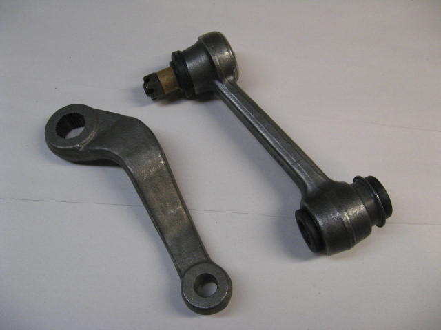

Hm, vergleiche mal pitman arm und idler arm, was den Abstand der Montageaugen betrifft. Die Abstände sollten ungefähr gleich sein. Nicht, das eins, der idler arm von einem anderen Modell ist!?

Idler und Pitman Arm sind gleich, der Pitman Arm ist der richtige, den Gedanken (zu kurzer Idler Arm) hatte ich auch schon...

Zwischeninfo:
Rahmen passt soweit, zumindest im innerhalb dessen, was ich so kriechend unterm Auto messen kann.
Aber: Beim Abschrauben Idler Arm fiel auf, dass beide Halteschrauben verbogen sind, ebenso scheint die Spurstange am linken Auge Richtung Pitman arm nach hinten verbogen zu sein. Eine neue Spurstange (Bilder Rockauto: https://www.rockauto.com/de/moreinfo.ph ... 5&jsn=2504) scheint an dieser Stelle nur nach unten, aber nicht nach hinten gekröpft zu sein.
Beides zusammen könnte als "Ursache" ausreichen, hat wohl doch an dieser Stelle einen deulichen Rumms abbekommen.... Mehr seh ich, wenn das Gestänge ganz zerlegt ist.

Danke an alle für die Tipps und Infos!
Ursache war: Spurstange (und ein bisschen Lager Idler Arm) ist verbogen, jetzt gibt es eine neue....
