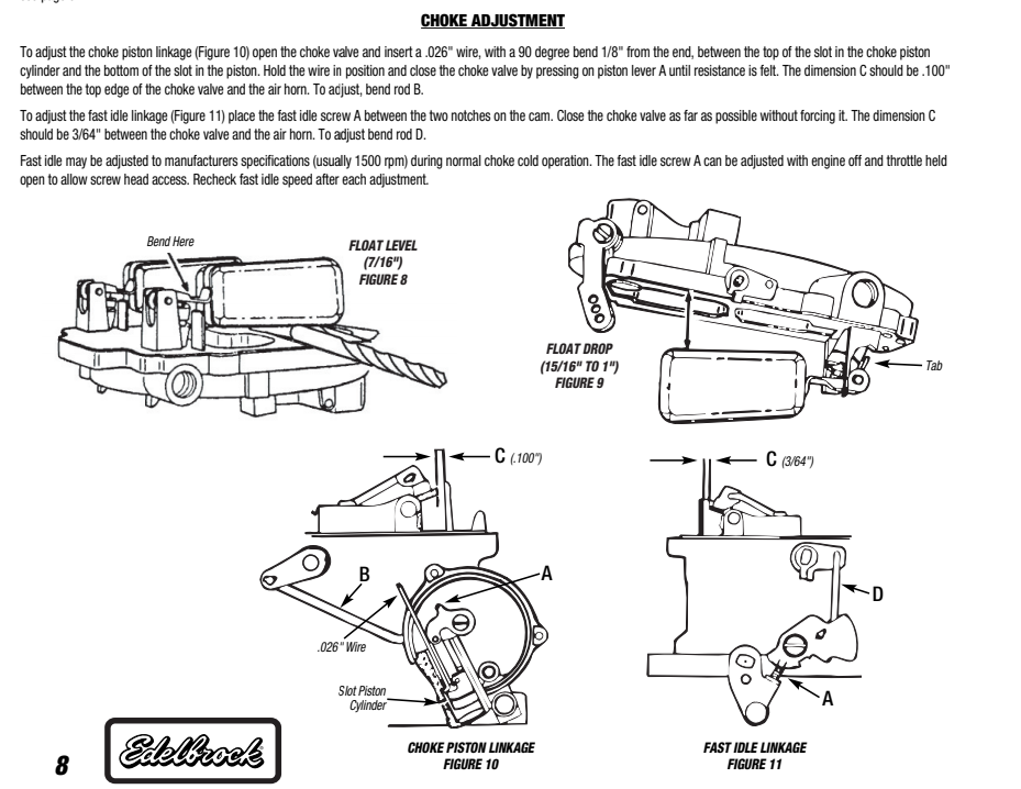

Jetzt hätte ich nur noch die Bitte mir bei dem justieren der Chokeklappe zu helfen.
Die Geschichte mit dem dünnen Draht einstecken und dem .100" Spalt und dem 3/64" Abstand???
Hintergrund der Sache ist ein Neuaufbau des Motors.
Hab am Vergaser alles gereinigt usw. Da stimmt jetzt alles nicht mehr.
Aber die Klappe öffnet, wenn sie mit 12V versorgt wird.

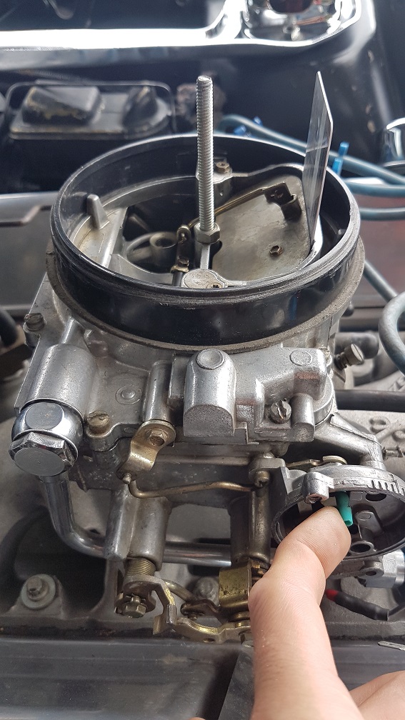

Die besagte E-Choke Stange hab ich jetzt mal so gebogen, dass sie den Scheckkarten Test besteht.
Das mit dem dünnen genickten Draht versteh ich einfach nicht... Auch denn Sinn nicht...
Passend dazu gegenüberliegend auch die Stange so gebogen, dass die stufige Stellplatte auch die höchste Kalt Leerlauf Stufe erreicht.
Dürfte so passen?
Als nächstes fast-idle und idle Drehzahl einstellen.
Dürfte so passen?

Biegen???? Was machst Du da für'n bekloppten Scheiß???
Einstellen!!!!
Was ist so kompliziert daran, sich von Edelbrock das Manual runterzuladen und durchzulesen, bevor man auf solche Schwachsinnsideen kommt??
Einstellen!!!!

"To adjust bend rod B & D"Schraubaer hat geschrieben:Biegen???? Was machst Du da für'n bekloppten Scheiß???

Erst nimmst Du das falsche Spaltmaß (wo hast Du das mit der Karte her?), ignorierst die Kolbenjustage und biegst dann dadurch falsch rum!
Wenn Du das Manual gelesen hast, warum richtest Du Dich nicht danach?
Wenn Du darin enthaltene Einzelheiten nicht verstehst, warum fragst Du nicht nach, bevor Du VERBIEGST?
