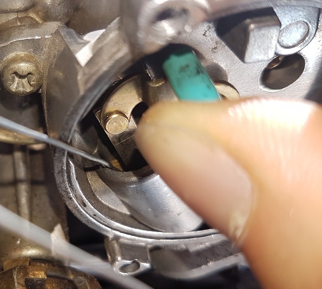

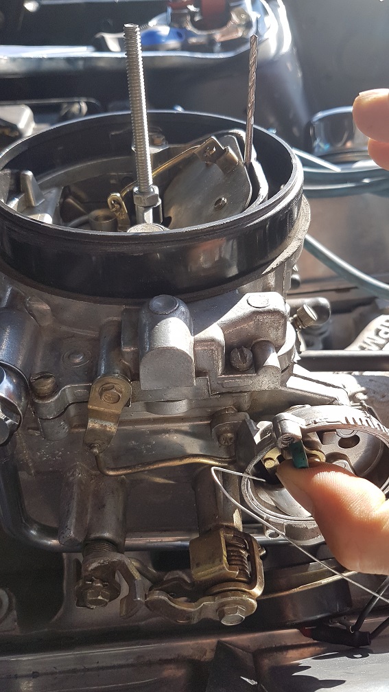

So, ich hab nun versucht, das umzusetzen. In Verbindung mit dem Manual versteh ich das mit dem Draht nun auch besser.
Zufällig hatte ich genau so einen Draht mit 0,66mm (digitale Schieblehre).
Diesen vorne 3mm um 90° geknickt und eingehakt. Der Kolben wird somit im Hub blockiert und schließt die Klappe nun bis auf die 2,5mm (Manual) oder fast auf die 3mm des Bohrers [Bild 1] [Bild 2 - Detailaufnahme].
Wird der Draht entfernt, kann sich der Kolben wieder frei bewegen, schließt die Klappe aber nun komplett! [Bild 3]
Nun hab ich einen Kaltstart AFR von 10.
So nun korrekt?
So nun korrekt?

- Bild 1.jpg (232.23 KiB) 939 mal betrachtet
- Bild 2.jpg (133.64 KiB) 939 mal betrachtet
