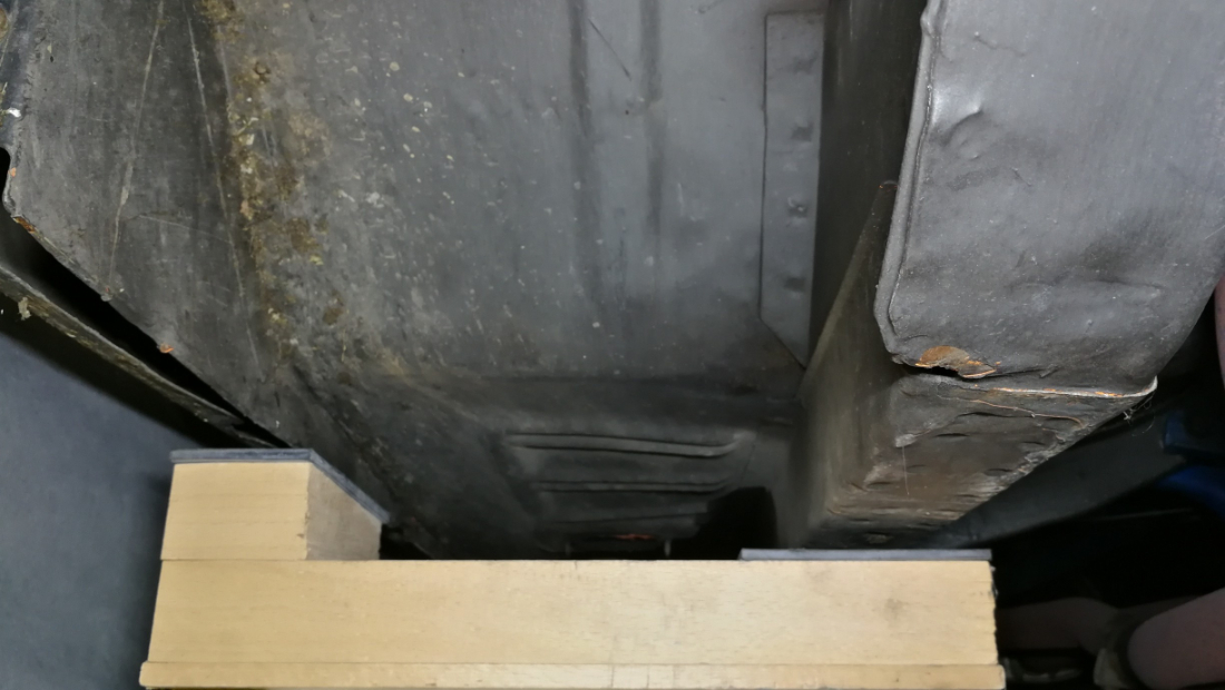

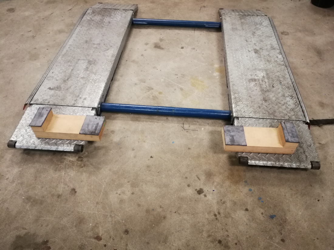

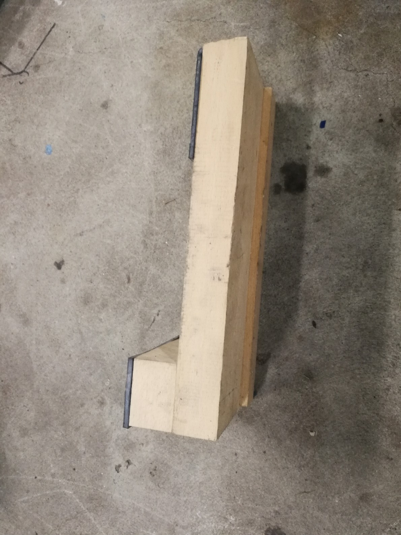

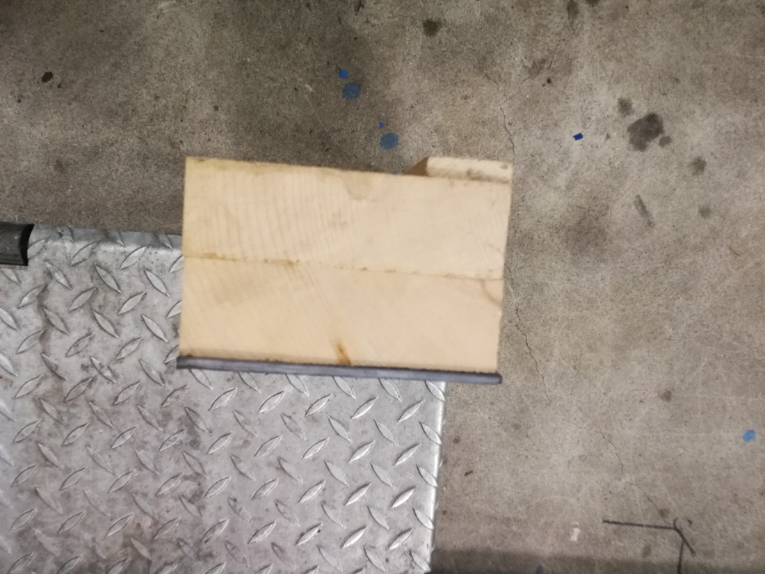

Ich habe mir was gebaut, funktioniert einwandfrei. Hinten reicht die Schienenbreite für Klötze unter die Federaugen legen.

Wow Daniel, das ist ja ein cooler Adapter!
Hab meine Bühne noch nicht bestellt, werde mir aber vermutlich einen ähnlichen Adapter bauen.

Jede Bühne hat vor und Nachteile. Bei der Wolf bräuchtest du tatsächlich keine Adapter, die hat genau 70cm zwischen den Bahnen und das ist exakt der Abstand den ich bei meinem 66er Chassis gemessen habe. Beim 67 komme ich moment grad nicht drunter zum messen, ist aber sicher nicht weniger.

Der 67-68er hat auch 70cm, hab gemessen, hatte fast vergessen das ich noch ein verrostetes 67 Cabi auf einem Lift habe

Wahnsinn, was hast du denn sonst noch so rumstehen?
Bin grad unter‘s Auto gekrabbelt, die Auspuff Töpfe sitzen relativ tief und auch recht weit auseinander. Hast du da keine Probleme?
Gruss Michel

Meine Nussbaumbühne hat fast 90cm Abstand zwischen den Bahnen, zudem hängen meine Auspuffanlagen nicht mehr so tief seit ich von Headers auf Gusskrümmer zurückgerüstet habe
