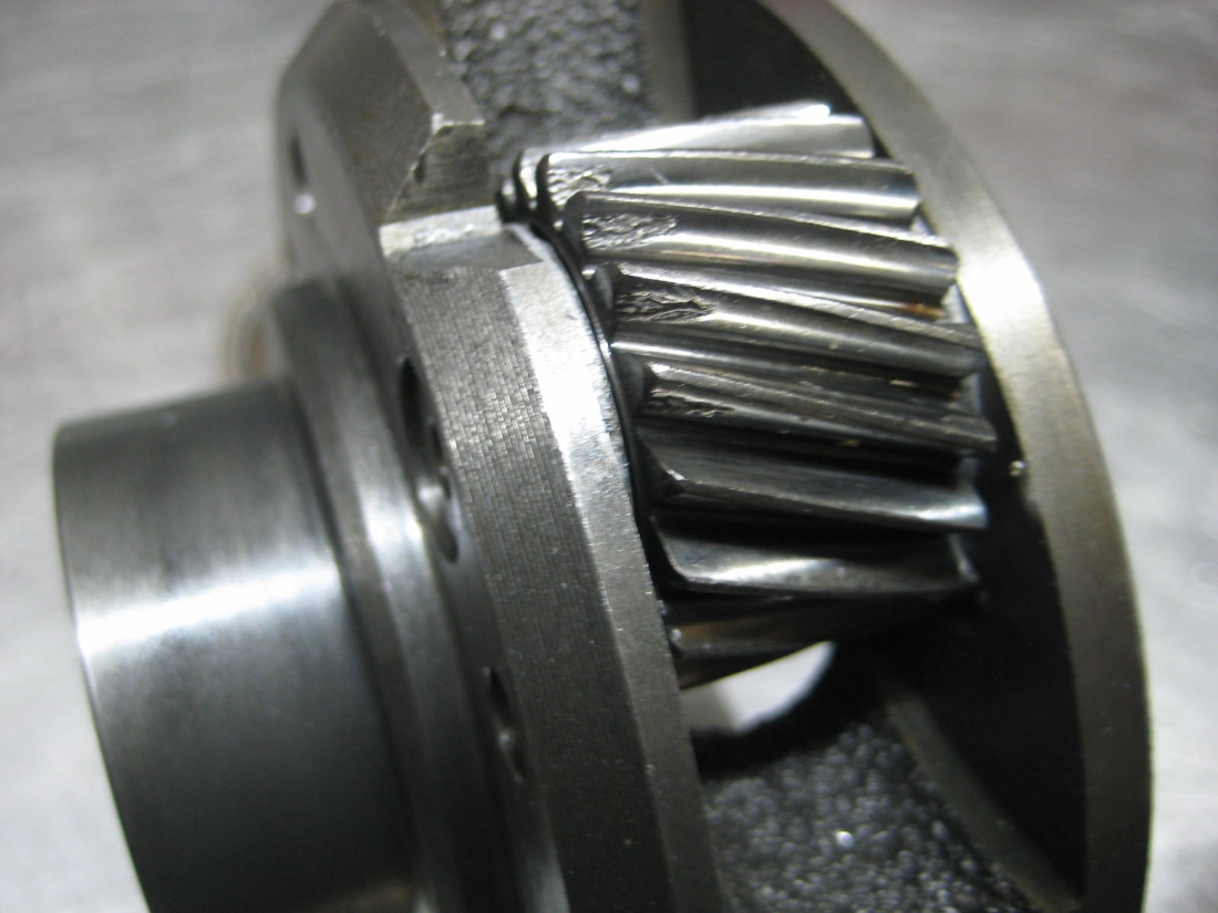

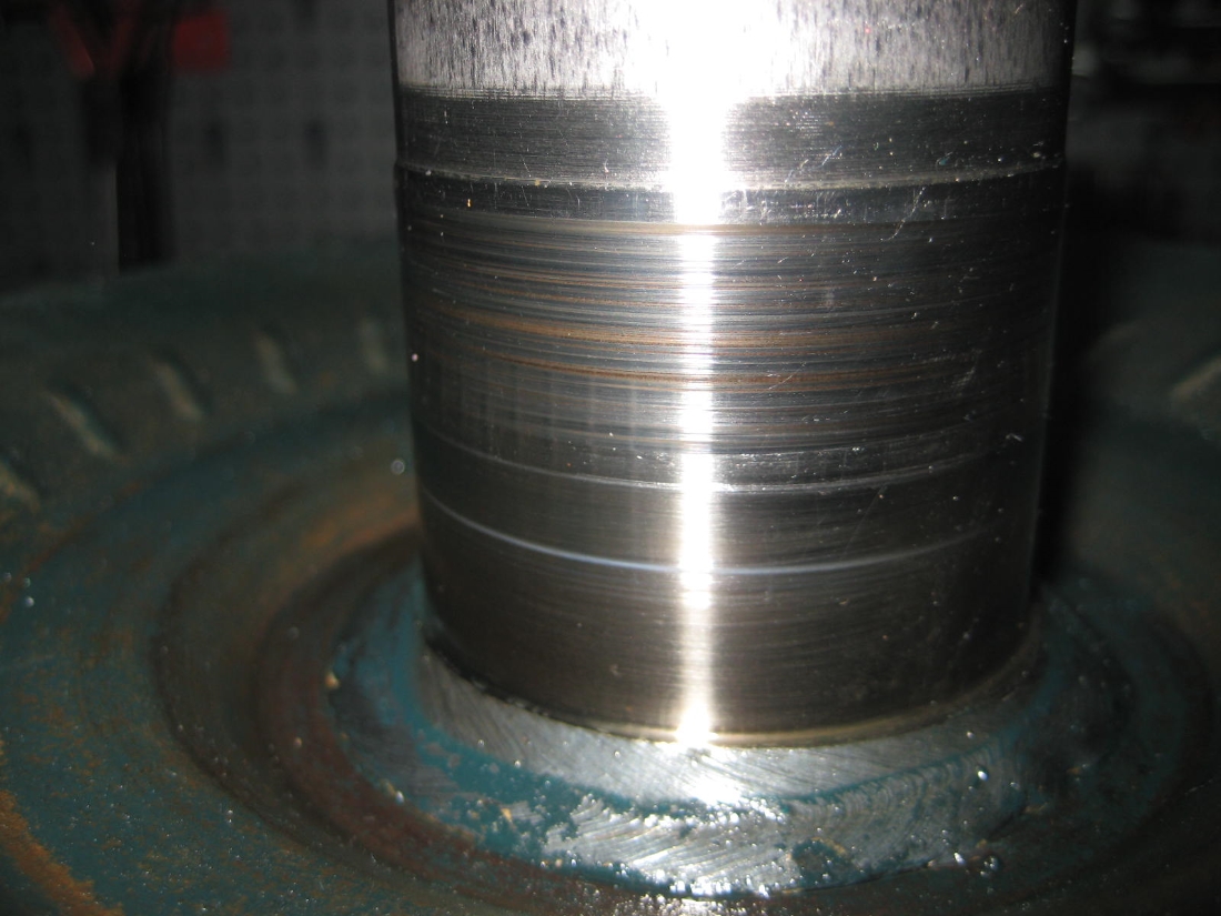

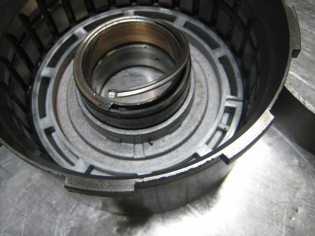

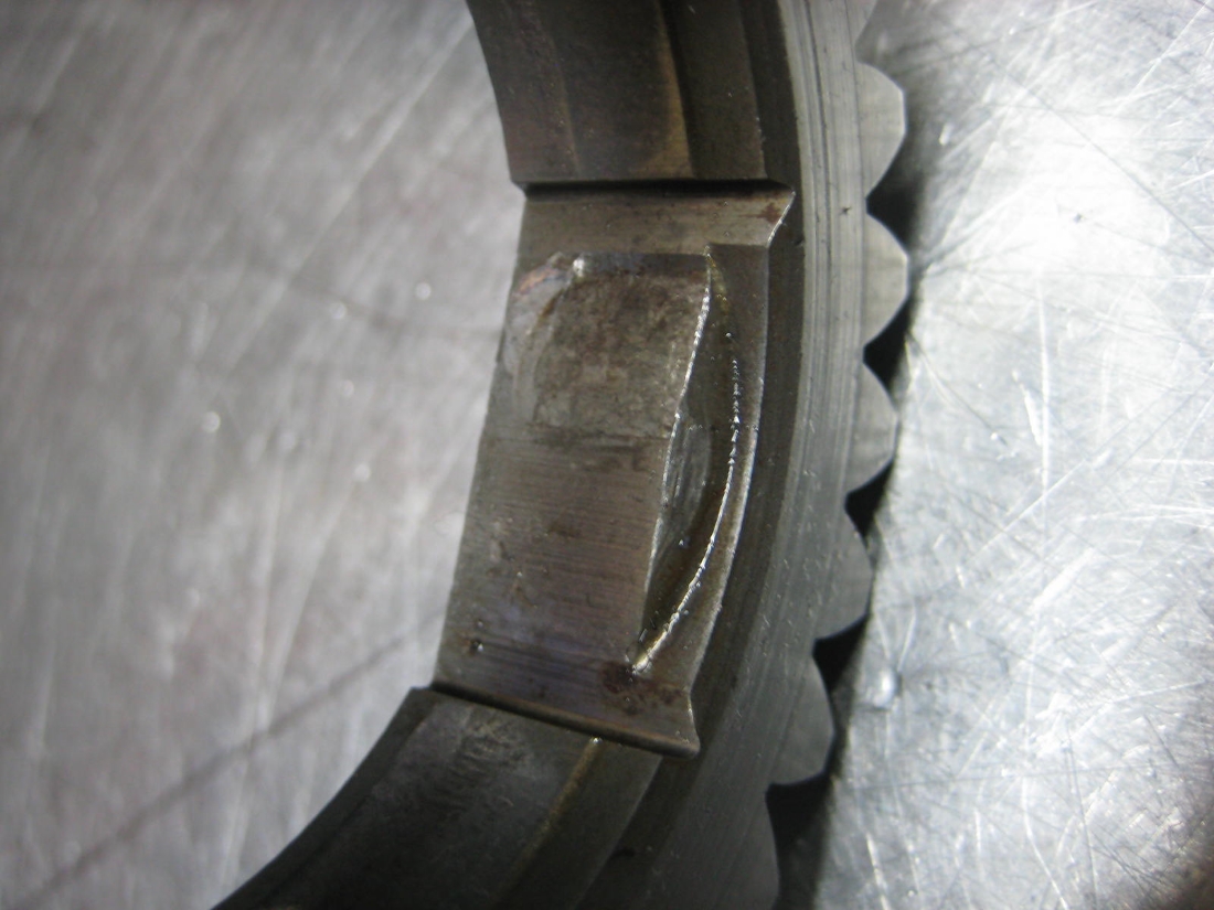

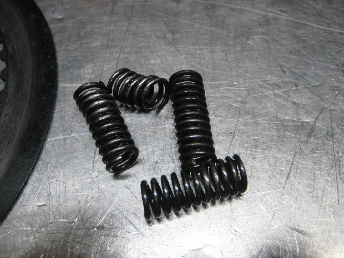

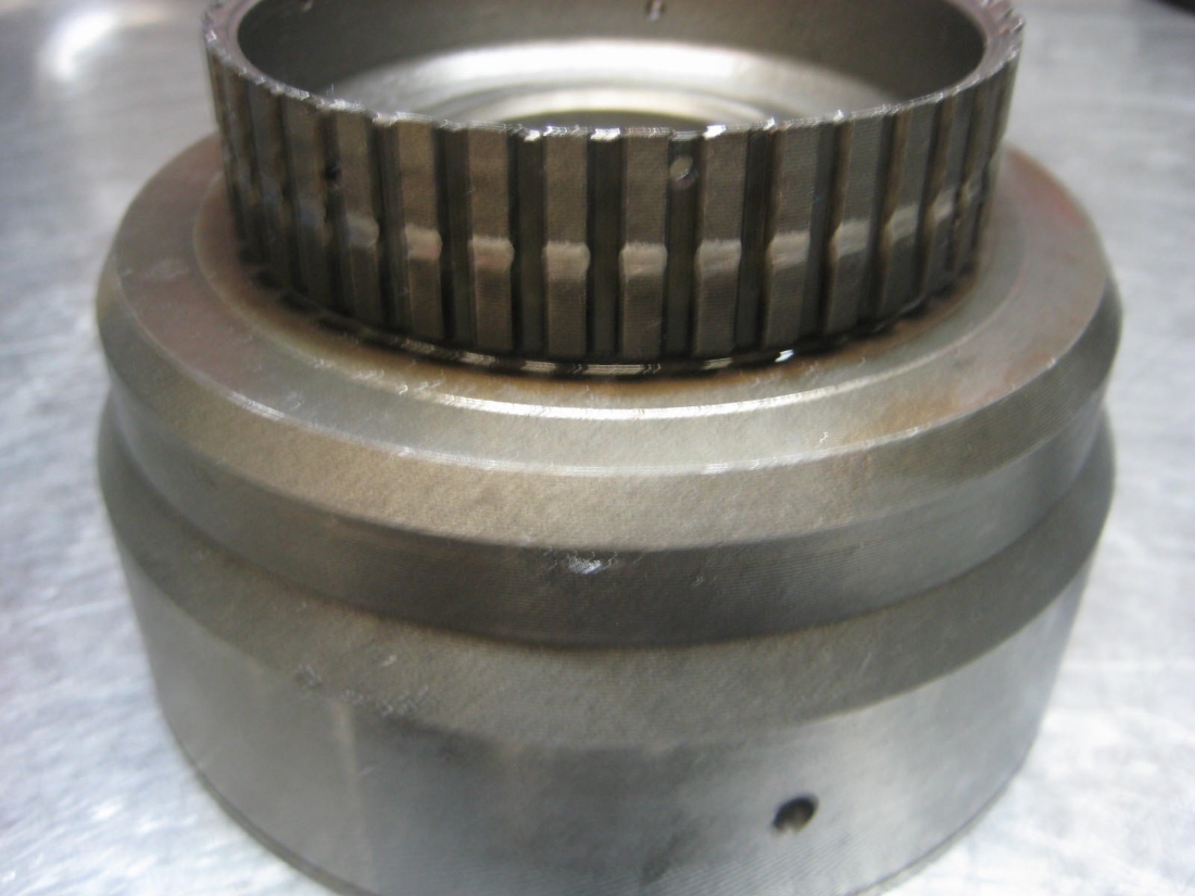

HI,
hier ein paar Teile mit leichten Beanstandungen.
Hat sehr viel Spass gemacht auch wenn es etwas sehr lange gedauert hat.
Ihr dürft auch alle gerne als Helfer nochmals wieder kommen.

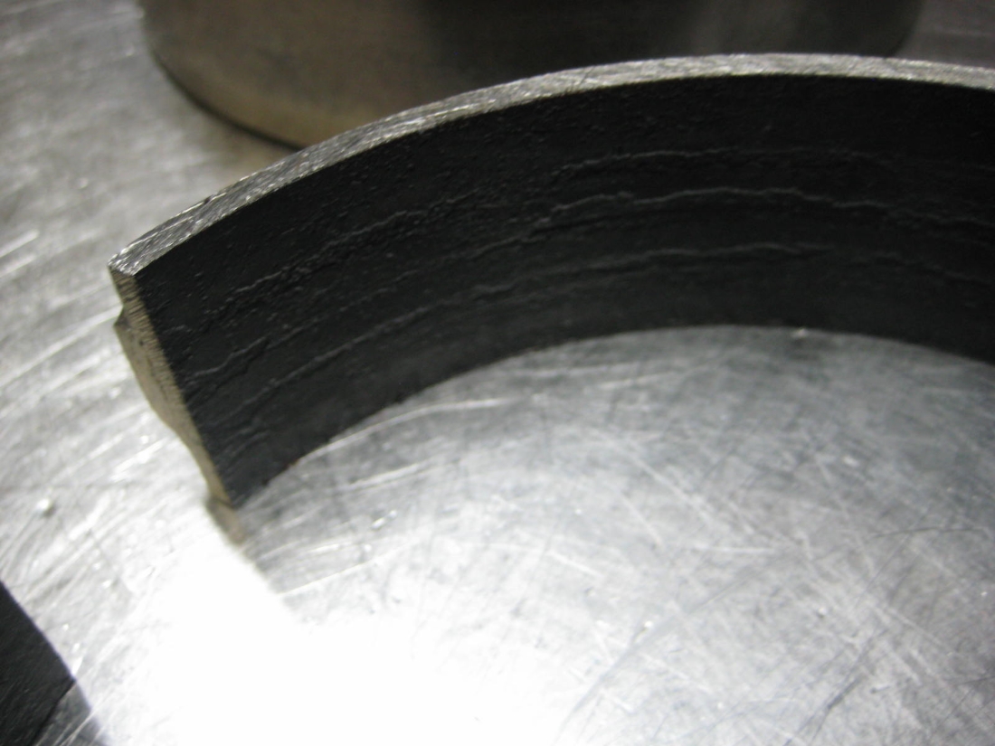

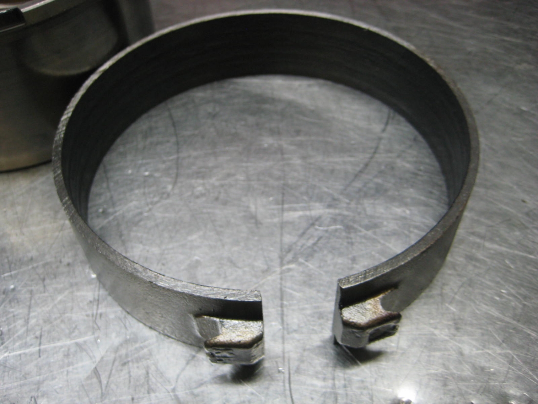

HI,
Kai hat es geschafft das 64 1/2er bis aufs letzte Auszureizen, wie man am vorderen Bremsband sehen kann.
Das war soweit abgenutzt, das es kurz davor war die Direktkupplung zu beschädigen.
Theo
