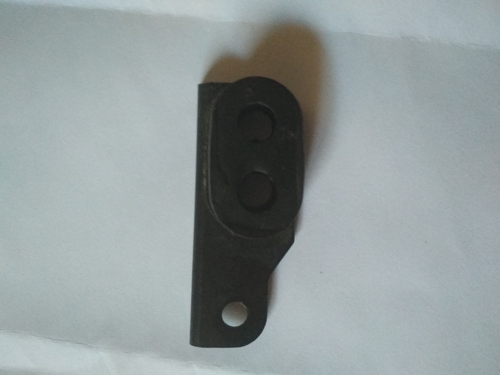

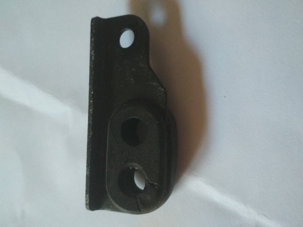

Ich habe diese Blechlasche, abgekantet, mit zwei Bohrungen gummiummantelt und ca 8mm Befestigungsloch
Dies fand sich in der Schraubenkiste für den Getriebezusammenbau.
Das war vor 6 Wochen. Leider habe ich vergessen woher das Teil kommt
Danke
Bernd
vielleicht kann mir einer helfen
Danke
Bernd

Hallo!
So ein Teil habe ich bei mir nicht ausgebaut.
Es erinnert mich ein wenig an den Halter für die Servolenkungsschläuche...

Halterung Ölleitungen?

ja stimmt könnte die Halterung der Oelkühlerleitung sein.
Werde ich im Januar sehen beim Einbau
Danke
